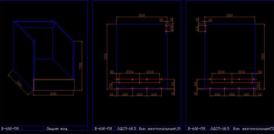

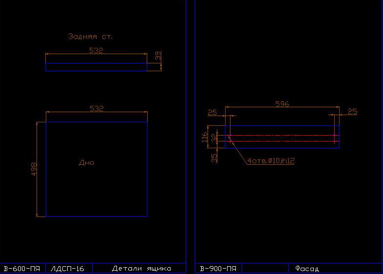

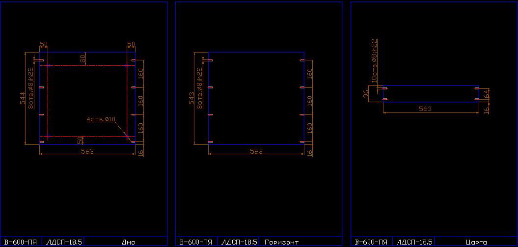

2кухонщик я смотрю дно и полка в духовом шкафу по глубине меньше чем боковины. НА СКОЛЬКО???? Я не знала, напилила одинаковые :(.
По ящику поняла, правда высота его получается смешная, что ж туда ложить?

karlusha написал : НА СКОЛЬКО????
Ничего у Вас страшного нет...
karlusha написал : что ж туда ложить?
Если нечего ложить,сделайте фальшпанелью фасад на 116 мм.
16.02.2008 в 09:11:50
Чепик написал : фальшпанель
да у меня уже напилены доски под ящик, но как понимаю ошиблась в высоте задней стенки ящика.
А БОКУВОШКИ МЕТАЛЛОБОКС САМЫЕ НИЗКИЕ КАКОГО РАЗМЕРА БЫВАЮТ. Я РАСЧИТЫВАЛА НА 80 ММ ПОД НЕГО И ПИЛИЛА, НО ПОНИМАЮ ЭТО МНОГО.

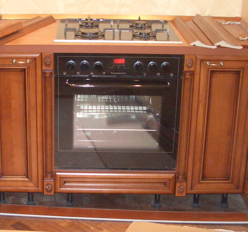

2кухонщик вот смотрю на фото и не понимаю как вы прикрутили полку, вроде отверстий в боковинах не вижу, уголками? и опять про ножки: Pitbul посоветовал 5 см от 2 краев. Это центр ноги, либо чашки ноги?
16.02.2008 в 16:51:28
karlusha написал : вот смотрю на фото и не понимаю как вы прикрутили полку
база клеенная, если есть посудомойка, то расстояние от лица базы до наружнего фланца ножки не манее 40мм, без посудомойки-размеры центра ножки в посте #14.
16.02.2008 в 18:36:39
кухонщик написал : размеры центра ножки в посте #14.
Кухонщик, шутите :( где ж там разобрать какое отверстие и для чего.
Поняла так:передние ноги 50*50, задние 80*50. ТАК?????
17.02.2008 в 15:10:55
правильно! (главное захотеть)

karlusha написал :
karlusha написал : А БОКУВОШКИ МЕТАЛЛОБОКС САМЫЕ НИЗКИЕ КАКОГО РАЗМЕРА БЫВАЮТ. Я РАСЧИТЫВАЛА НА 80 ММ ПОД НЕГО И ПИЛИЛА, НО ПОНИМАЮ ЭТО МНОГО.
Минимальный размер боковин может быть 54 мм. Например у ящиков Хеттих MultiTech 54.
Посмотреть информацию по ящику можно на стр. 5.96 он-лайн каталога на сайте Хеттих.
