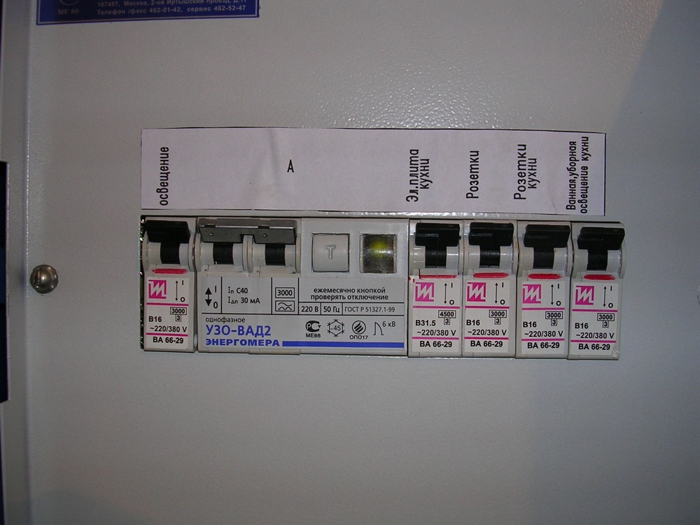

Добрый вечер! У меня вопрос в следующем. Сделал теплый пол на лоджии, запитался от плиточной большой розетки. В самой однак-й квартире (нов дом) весит щиток (см фото). Сейчас хочу сделать теплый пол (маты) на кухне 6 метров по 150 Вт на метр кв. Как собственно это сделать? Снова запитаться от плиты? Вести отдельную линию с отдельный УЗО или от розетки кухонной??? Надо ли менять УЗО??? Сорри долек от электрики

pupckin написал : Сделал теплый пол на лоджии, запитался от плиточной большой розетки.
Распитайтесь, пока не выгорел весь теплый пол, если чего случится. Неужели вас не насторожило, что к плите подходит провод ПВ-1 6 квадратов и защищается автоматои 32А, а вы от него отводите кабель с максимальным сечением 2,5 квадрата, ничем не защищенный?
pupckin написал : Как собственно это сделать?
Сделать новый щиток с учетом всех предполагаемых нагрузок и тянуть все линии от него с надлежащей защитой.

avmal написал : Сделать новый щиток с учетом всех предполагаемых нагрузок и тянуть все линии от него с надлежащей защитой.
А по подробней недьзя? Т.е. щиток полностью сносить? Какая должна быть надл защита, что посоветуете, фирмы названия. Планирую заказывать кухню, соотв-но надо уст розетки под быт технику и т.п. Вот и хотел бы узнать как это лучше оформить и что куда подсоеденить и каккой мощности брать УЗО или и т.п.?????????????

pupckin написал : что посоветуете
Нанять специалиста.

pupckin написал : У меня вопрос в следующем. Сделал теплый пол на лоджии, запитался от плиточной большой розетки.
Как вариант. В точке отвода от плиточной розетки поставьте маленькую коробку с автоматом. Скажем на 6А.
