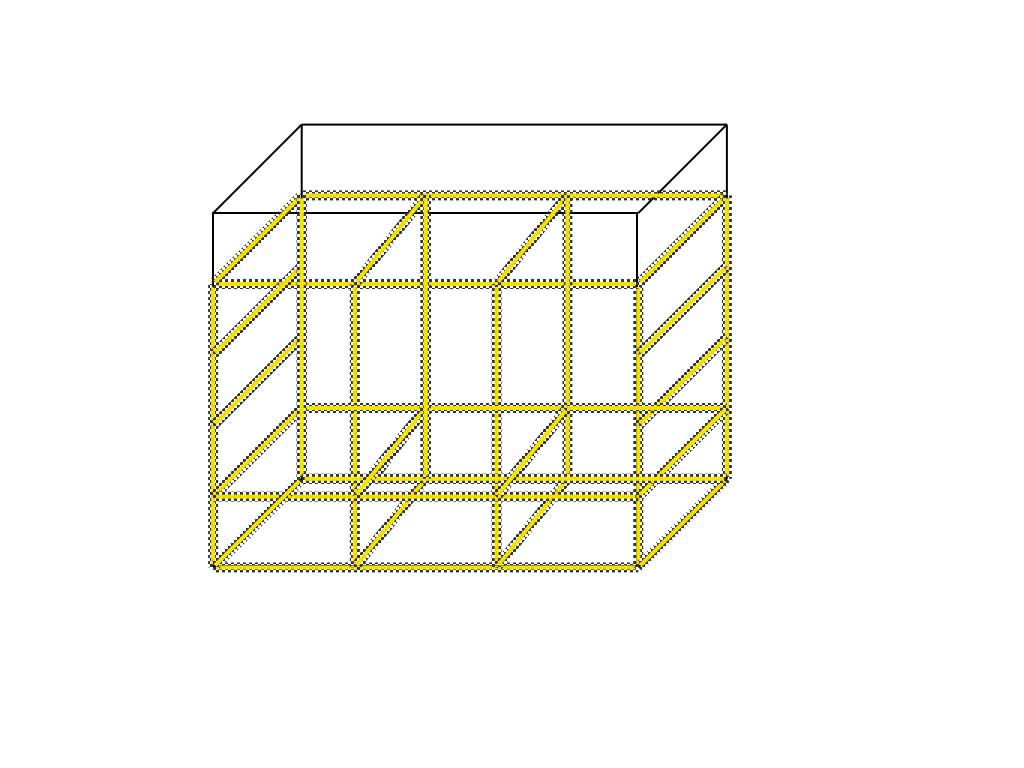

А если использовать такую схему (прилагаю набросок) зделать полный каркас всего шкафа из деревянного бруска с двумя промежуточными стойками и не до самого верха а оставить около полуметра. Каркас закрепить ко всем стенам на дюбелях или шурупах. По массе получается уже точно прикинул около 150 кг на каждую полку, то есть между стойками будет лежать по 50 кг на каждом уровне и всего получается в шкафу 600 кг (самый нижний отсек я не учитываю так как он не дает нагрузки на шкаф). Но как теперь прикинуть с каким сечением взять брусок чтоб шкаф не рухнул? Для скрепления каркаса я так понимаю надо будет искать специальные металлические уголки? Ведь положить в одном уровне и продольные и поперечные бруски не получится, тогда полки будут лежать только на продольных а поперечные перемычки для прочности? Так что ли получается.

Сорри, Evgen10 закралось подозрение - у вас есть в наличии много деревянного бруса и вы хотите его пристроить? :) Никак не могу понять - зачем такие сложности. Чем дальше, тем больше проект шкафа начинает приобретать обычные очертания. В последней версии полки имеют размер 80х60. Вполне приемлемо. Никаких уголков и брусьев городить не надо. Обычные ДСП, обычный крепеж. Ну, разве что, чуток усилить крепление полок...

А может будет лучше задушить жабу и расстаться с горой старья, потом сделать нормальный шкаф купе в котором будут храниться только нужные вещи? :)
PS А еще можно подвесить полки к потолку на 6-ти цепях .... Или купить складской сборный стеллаж по размеру и не изобретать велосипед?
