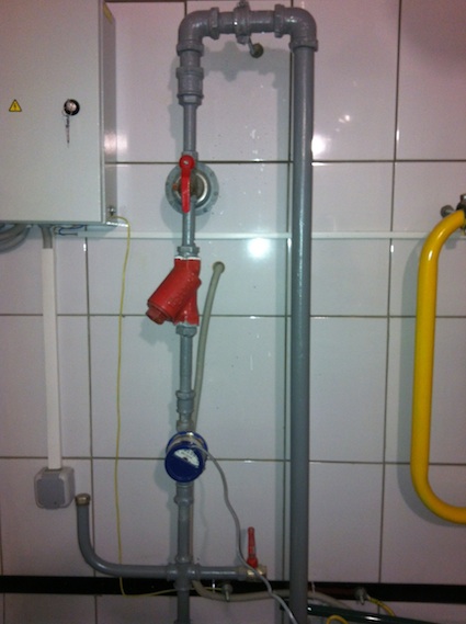

Здравствуйте! Не могли бы Вы дать мне совет по магистральным фильтрам? Имеется ввод воды в коттедж из системы центрального водоснабжения:
(магистраль - справа снизу, отводы на стояк холодной воды в доме, на котел и на бойлер - слева снизу). Он не устраивает по двум причинам: 1) фильтр и редуктор на вводе кажутся не самыми лучшими; 2) труба, на которую навешен счетчик и фильтр, во-первых, заужена, а во-вторых, сделана из плохого черного металла (на фотографии не видно, поскольку только что прокрашено, но резьба на этой трубе везде полностью проржавела, за совсем малое время). Не могли бы Вы посоветовать, какими фильтрами заменить имеющиеся, и какие имело бы еще смысл добавить? Из этой трубы берется и холодная вода, и вода для бойлера (то есть горячая), и подпитывается система отопления. Дом трехэтажный: 4 санузла, кухня, прачечная. И связанные с основным вопросы: нужно ли эту трубу заменить на более широкую; как расположить новые фильтры относительно счетчика и друг друга; не нужно ли добавить еще что-нибудь (обратный клапан, манометр и т. д.); можно ли спокойно перевесить счетчик на новую трубу, не вызывая человека из управляющей компании?
