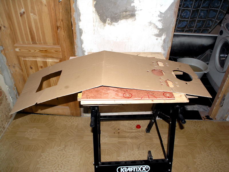

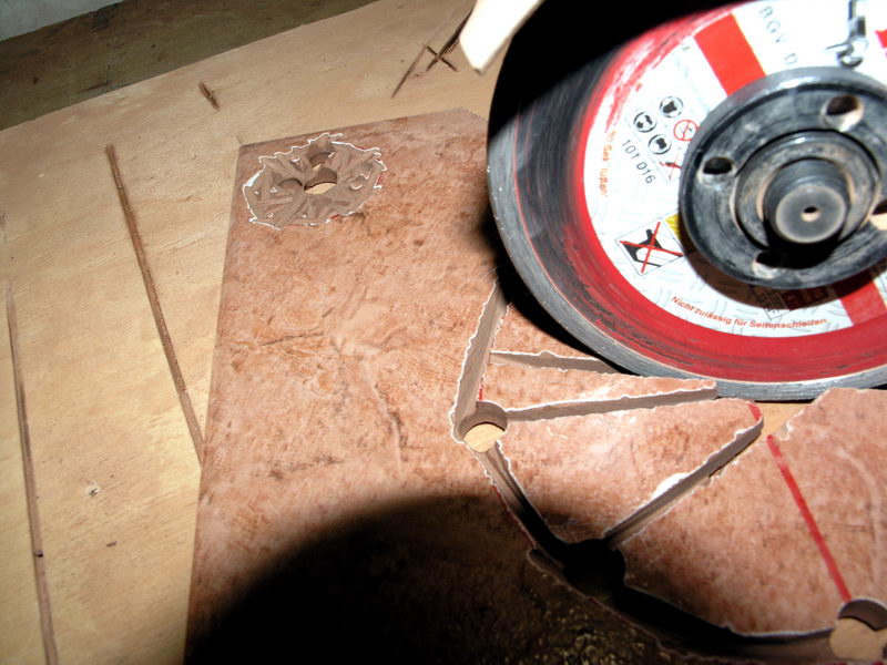

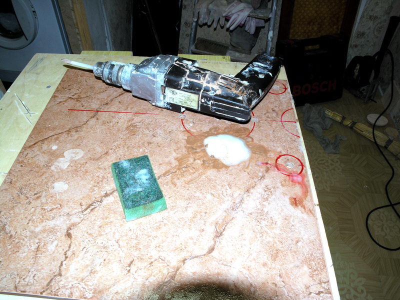

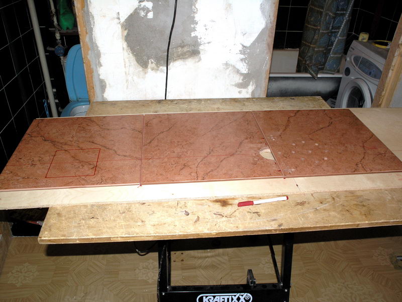

Когда чайнику некому помочь он вынужден думать САМ. Короче вот мерзкая отвратительная технология которую применяет чайник при отсутсвии гидроабразивной резки в домашних условиях.
  1. Нчинаем с шаблона :confused:
  2. тщательная разметка что бы не было мучительно больно при монтаже...:o

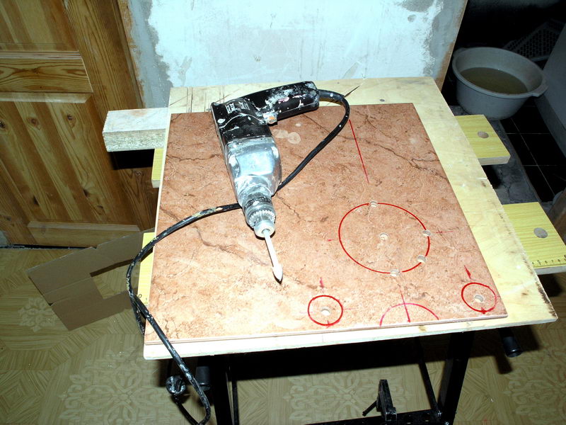

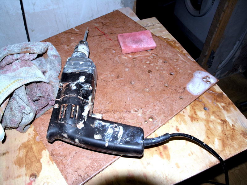

    3.сверлим алмазным сверлом по контуру:cool:
    4.А она сволочь сверлиться очень плохо - как стекло по твердости , ну чуть мягче . Хотя нет стекло сверлиться быстрее :eek:
  3. так что сверлим с мыльным раствором постоянно смачивая лунку потому что выкипает:mad:

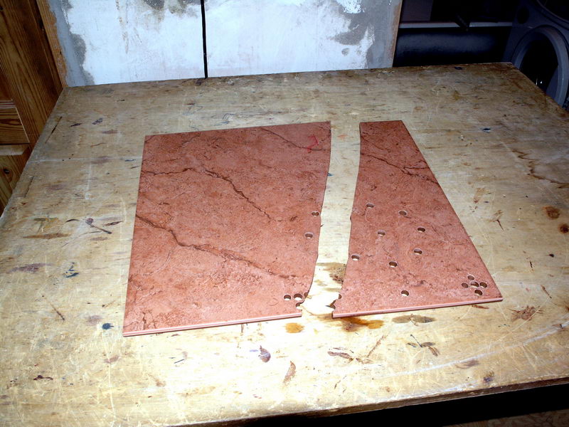

  4. потом бац и плитка керамогранита лопается в самом конце работы -день работы ! И так три раза .:mad: :mad: :mad:

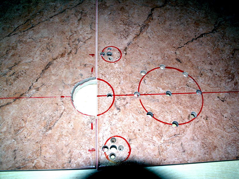

Ненавижу керамогранит! Однако 4 сверла ушло алмазных . Пустячок ,а неприятно. Не забываем удалять крошку от сверления после каждой дырки , а то будет как п 6. :net: Однако далее :
  1. Проверка сверловки по шаблону , восстановление разметки.:o

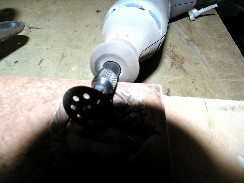

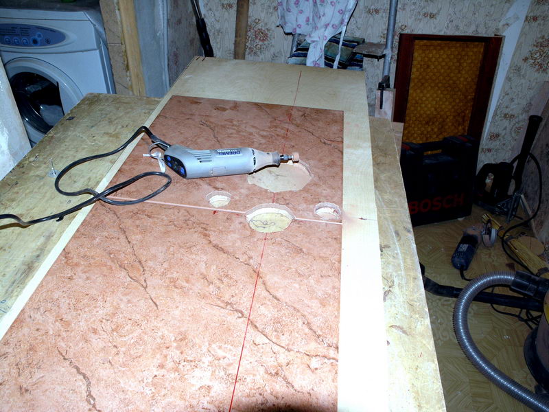

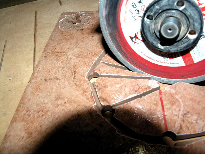

  2. Начинаем операцию "Туши свет" Художественная резка болгаркой :eek:
    9.Не забывайте очки нацепить и намордник .ПРи наличии поставте сзади сбоку жену со строительным пылесосом - ловить факел от болгарки или день уборки вам обеспечен. :nо:
    Мелочь пузатую (дырки малого диаметра ) болгаркой толком не возьмешь
  3. тут ужо кому что бог послал . ;)

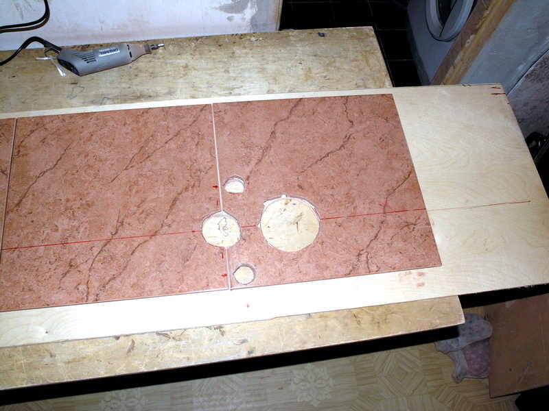

  4. Дорогой кружочек , но делать нечего - рискуем . Выдержал курилка издевательства. :D
  5. Ну подровнять наверное надо ,хотя особого толка все равно не будет.:p
    12А .Смотрим что получилось . Корявость однако . Плюем . Все равно не видно будет . Все закроется . На будущее думаем где бывает в городе гидроабразивная резка и копим денежки. Говорят 100 баксов час работы . Так плитка же столько не стоит ?!!! Дилема однако . Ну его ..:confused:

На заметку: мне удавалось успешно делать отверстия в уже приклееном керамограните с помощью обычного перфоратора и обычного же бура. Если оооооочень аккуратненько - то он откалывает мелкие кусочки и за счет этого бурит. Но это уже приклееный - по сути его клей дополнительно держит. На весу - вряд ли получится. Я таким образом сверлил под унитаз крепеж - сперва 6 мм, потом 10 доводил.

Есть специальные сверла для керамогранита.До недавнего времени сам скептически относился к этому.Но недавно заказчик принес такое сверло.По виду похоже на победитовое.Стомость 100р. за 6.Приклеенный керамогранит в режиме сверления толщиной 10мм проходит менее 1 мин.Поспрашивайте в магазинах.

Не помню, упоминалось ли , скорее всего не. Диск алмазный для выпиливания отверстий "насухую" должен быть только сегментированным.

antipst написал : Не помню, упоминалось ли , скорее всего не. Диск алмазный для выпиливания отверстий "насухую" должен быть только сегментированным
А почему ? Я резал несегментированным . Вроде все нормально . Он меньше сколов дает . Сегментированный тоже есть . Специально отложил его по этой причине

Отверстия меньшего диаметра для крепежа? Если Да, то их,по-моему проще засверливать на месте,но плитка должна быть приклеена качественно по всей поверхности .
