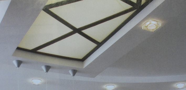

Посоветуйте, пожалуйста, как сделать похожий на фото потолок (квадратная темная обрешетка и полупрозрачные пластиковые панели, над ними подсветка)? Может потолок Армстронг как-то приспособить можно? С уважением, Mina

2Mina Армстронг приспособить можно, но форма обрешетки будет только прямоугольня, а на фото абстрактные многоугольники

Тоже хотел прозрачный подвесной потолок. Но вот недавно разобрал потолок из пластиковых панелей. Он сверху был покрыт толстым толстым слоем пыли. А провисел всего то 1 год. Так что теперь сомневаюсь делать ли прозрачный. Запылится быстро, часто придется протирать...

Знаю одну квартиру,где сделан стекл. цветной потолок овальной (не сильно вытянутой ) формы с ответным рисунком паркета в гостинной. Смотрится ОБАЛДЕННО.:a
НО !! Площядь квартиры около 150 кв. м. Потолок обслуживается (время от времени приезжают специально обученные люди, разбирают,чистят (моют?), собирают.)

Заказывайте обычный витраж в мастерской: делают из дерева на "раз".

похожий на фото потолок можно сделать натяжным из прозрачной ткани или плёнки. Деревянная фальшрешётка - отдельно.

Натяжной не хочется - лампочки как поменять над ним? А насчет пыли не страшно, т.к. это небольшого размера конструкция, примерно 2х2 метра, роль светильника рассеяного света будет выполнять. И у армстронга довольно легко вынимаются эти панельки (по крайней мере, в офисе часто видела как поднимают их без проблем), можно и протереть если что
Форма обрешетки нужна как раз квадратная, а не иррегулярная. Единственно, надо обрешетку темно-коричневую, еще лучше под темное дерево, а видела только белую или металлик.
Пока есть план купить стантартную обрешетку, покрасить балончиком, заказать квадраты пластика полупрозрачного матового (стекло опасно на мой взгляд). Конечно, деревянная рамка поприятнее была бы..

2Mina Вы можете белый профиль от Армстронга не только покрасить, но и оклеить липкой пленкой с деревянной фактурой в подходящий оттенок. При наклейке пленки нужно использовать фен (бытовой сойдет) Пластмассовые (акриловые) стекла найдете в любой рекламной конторе по наружной рекламе

Спасибо за подсказки! А пленка -это типа DC-fix? Нагревать поверхность надо перед наклейкой или греть уже оклееную деталь?

Mina написал : А пленка -это типа DC-fix?
...угу, или подобная
Mina написал : Нагревать поверхность надо перед наклейкой или греть уже оклееную деталь?
...греется пленка...она становится мягкой и очень замечательно повторяет изгибы и неровности оклеиваемой поверхности. Профиль от Армстронга с внутренней стороны не совсем плоский, да и изгиб пленки на 180гр при завороте на внутреннюю сторону лучше получится, если снять у пленки внутренние напряжения (нагреть)
