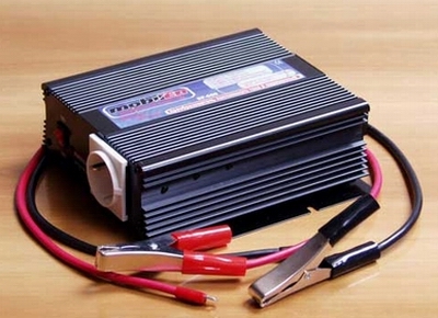

rxtx написал : А я закрепил в багажнике обычный бесперебойник (UPS),снял его аккумулятор и на те клемы подал бортовую сеть 12в,теперь в машине есть НАСТОЯЩАЯ розетка 220V
Респект!
Андрёй
Андрёй
Томск
Сообщений: 2018
22.05.2008 в 11:29:48
Пъ написал : Респект!
Не долго ему работать. Аккумулятор у бесперебойника тестируется (каждый, т.к. они отличаются между собой) и параметры записываются в память проца. В какой-то момент из-за невозможности стабилизировать напряжение аккумулятора (в качестве которого подключена автосеть) проц начинает дурковать и все выгорает. Тогда уж лучше переделать бесперебойник и убрать у него схему анализа сетевого напряжения и схему заряда аккумулятора - оставить только преобразователь 12-220.

Насчет "выгорает" - наверно погорячились, ну отключит инвертор, сетевого-то нет ( если только не "дятлы" софт сочиняли ).
Андрёй написал : Тогда уж лучше переделать бесперебойник и убрать у него схему анализа сетевого напряжения и схему заряда аккумулятора - оставить только преобразователь 12-220.
Или поставить автомобильный инвертор
22.05.2008 в 14:42:11
Безопасное и надежное? тогда наверно такая штука http://robiton.ru/catalog/nb5000.php и стоит не так дорого

Kifer написал : как правильно с точки зрения максимально безопасного и надёжного энергообеспечения?
Родной автомобильный БП. Можно огласить модель ноута?

iale написал : Или поставить автомобильный инвертор
Kifer написал : предлагают вариант - инвертер на 150-300Вт made in China... есть сомнения...
В самом первом сообщении было высказано сомнение в безопасности применения такого инвертора. Хотя между нами - электриками, это все ерунда. Инвертор (12-220) не может дать на выходе что-то такое неприличное, что может повредить ноут. Ну максимум сгорит предохранитель в БП 220-19. Я вынужден использовать именно такое решение - уже несколько лет не встречу преобразователь 12-19, причем по разным причинам сменилось уже несколько ноутов и машин - а это безобразие как связка сосисок - шнур-инвертор-шнур-БП-шнур-ноут сопровождают меня.
Вся проблема в воле и времени - не хватает толь одного толь другого - что бы собрать простенький инвертор 12-19, установить его стационарно в бардачке и удобным шнуром вывести питание к ноуту.

Пъ написал : Инвертор (12-220) не может дать на выходе что-то такое неприличное
Это от производителя зависит. Он может и меандр выдать - тогда ни один БП от любого бука не выдержит. Приносят в ремонт и такие.
