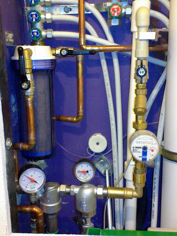

По поводу фото: вот он каскад и есть -посчитайте количество фильтров. А напрямую засерать 5мкм фильтр -грошей не хватит картриджи менять.

2Дока
у вас вот в этом сообщении на картинке фаровкий редуктор установлен горлом вниз... разве такая установка допускается?... я у себя все три установил горлом вверх...
