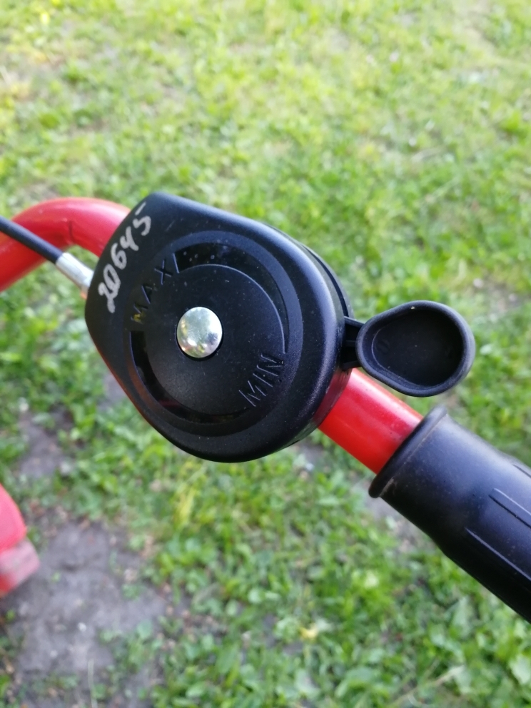

А можно ли другую ручку сцепления на Салют 5 поставить? вроде как у Салюта 100 рычаг под 90 градусов торчит и подобный у брата на мотоблоке пробовал зажимать. Так вот рычаг на мотоблоке брата даже не чувствуется, а тут на салюте 5 аж рука устает и даже делал кольцо, чтобы набрасывать и не держать.

Михаил-5 написал: А можно ли другую ручку сцепления на Салют 5 поставить? вроде как у Салюта 100 рычаг под 90 градусов торчит и подобный у брата на мотоблоке пробовал зажимать. Так вот рычаг на мотоблоке брата даже не чувствуется, а тут на салюте 5 аж рука устает и даже делал кольцо, чтобы набрасывать и не держать.
Михаил-5, Привет. Я такую поставил на свой Агат. Гораздо удобнее штатной.
А потом ещё и ручку газа поменял.

VohaCh, Абсолютно то же самое. Убрал стандартную Салютовскую ручку сцепления справа, даже удалил "болгаркой" упор оболочки троса, а налево поставил такую же, как у Вас, с Гагаринского "Лендера", итальянскую. "Просуществовала" она у меня, при не очень интенсивной эксплуатации, три года. Осенью 2018 года, во время уборки картофеля приказала долго жить-трос снизу, в месте заделки в пружину переломился. Купил и установил такую же новую. Лучше вряд ли что придумаешь. В отличие от стандартной Салютовской ручки, усилие на итальянской в конце ее хода снижается и во время работы, при фиксации ее рукой, остается небольшим. Так изначально конструктивно в ней было задумано(ведь смогли же додуматься до такого!). Стандартную, Салютовскую манетку дросселя выбросил, т.к. изначально японскую конструкцию, наши по традиции, испоганили до потери функциональности-оболочка троса в ее гнезде не фиксировалась, а трос постоянно заедал и выскакивал из предназначенного для него паза. Купил простую, пластмассовую, фиксирующуюся в промежуточных положениях китайскую манетку с металлическим хомутом и поставил ее на правую рукоятку таким образом, чтобы ею можно было управлять большим пальцем правой руки, не снимая руку с рукоятки управления. Что стоило сделать так же изначально, ведь заодно повышается безопасность работы-управлять постоянно и хаотично двигающимся агрегатом двумя руками или одной, есть разница. Четыре года все работает нормально.

VohaCh, ручка газа тоже дебильная. Какие брали, есть номерки?
