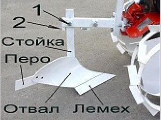

Добрый вечер .Всех с праздником ! Позвольте два вопроса . 1.Если я разбросаю по верху рыхлый навоз, почти перегной , смогу я обработать участок фрезой или его надо только осенью под плуг . 2. Правое колесо(грунтозацеп) у салют 5бс-1 с плугом пойдет в борозде или по верху , если в борозде , то как изменить вертикальный угол сиойки плуга .Извините если перебил вас .

еремка написал :
- Правое колесо(грунтозацеп) у салют 5бс-1 с плугом пойдет в борозде или по верху , если в борозде , то как изменить вертикальный угол сиойки плуга
ГЗ идёт в борозде. Выравнивается сцепкой. Там на сцепке, по крайней мере у меня два болта, можно изменить угол наклона. на картинке гайка видна
