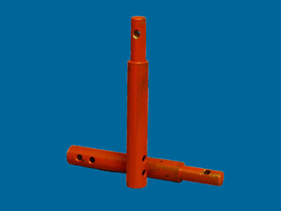

BarK написал : в них вставки-переходники с 2-мя диаметрами, малый диаметр в трубчатый удлинитель оси, болшой диаметр в ступицу грунтозацепа. Все это шпильками соединяется.
У меня такого нет. У меня просто труба одного диаметра. Внутренний 25 мм, наружный (по моему) 40 мм, Длина каждой (вроде) 275 мм (больших). И всё. Одевается на ось МБ и вставляется в ступицу. С обоих сторон шпильки.

BarK написал : Для того, чтобы навесить грунтозацепы большого диаметра ставим на оси редуктора трубчатые удлинители, в них вставки-переходники с 2-мя диаметрами, малый диаметр в трубчатый удлинитель оси, болшой диаметр в ступицу грунтозацепа.
Что-то новенькое:) На ось ставится трубчатый удлинитель,на удлинитель грунтозацепы.А у Вас конструктор какой-то.

valerich написал : Одевается на ось МБ и вставляется в ступицу. С обоих сторон шпильки.
Значитца, эти переходники для грунтозацепов.

BarK написал : Значитца, эти переходники для грунтозацепов.
Дак какая разница? Что для колёс то и для грунтозацепов. Только родные колёса обычно ставятся на короткие удлиннители. Длину их не помню. Но можно и на длинные. Если надо.
Насколько понял это типа как у Крота, только ставятся наоборот.

почитал почитал и появилось желание сходить сфоткать свой у меня как раз на данный момент стоит на грунтозацепах он. Не пойму какие диаметры. Колесо (грунтозацеп) в него вставлена ось (труба) соединены шпилькой. далее на конце оси (трубы) сделана типа юбки (защита от грязи), одеваем ось на вал редуктора и фиксируем шпилькой.
