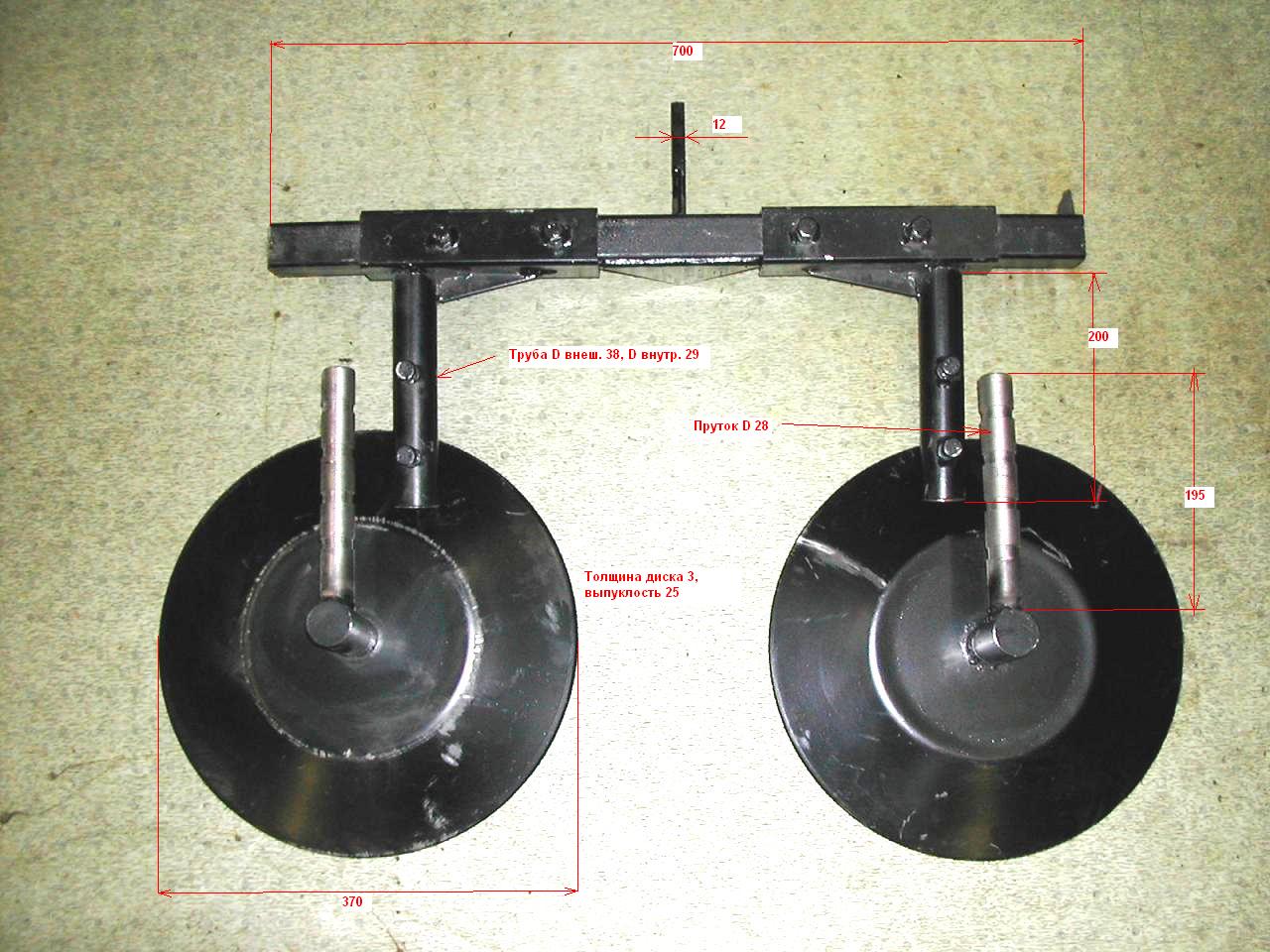

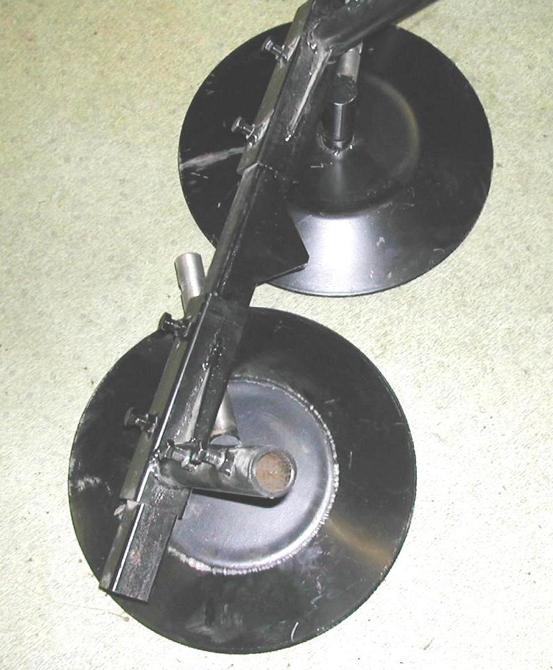

tremal написал : Большой зазор между крайними элементами у редуктора- нужно пересверлить отверстия на оси лапок и подвести ближе к редуктору.
Ближе не подвести, диаметр трубы лапок вн. 32 мм и садится на расточенный под этот диаметр край расширителя как и пневмоколесо.
Аватар пользователя
tremal
Регистрация: 23.01.2010
Сообщений: 1900
04.11.2011 в 21:07:11
Andrew31 написал : Ближе не подвести, диаметр трубы лапок вн. 32 мм и садится на расточенный под этот диаметр край расширителя как и пневмоколесо.
На коротких можно сделать.Вот смотрите с права короткая полуось со сточеной частью(болгаркой) и используются как пропольники
Снимаешь удлинитель и одиваешь на родные фрезы - получается по 3 фрезы на сторону http://old.mastercity.ru/gallery/main.php? g2_view=core.DownloadItem&g2_itemId=15758&g2_serialNumber=2
