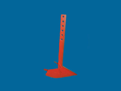

Здравтвуйте! Давно не общался. Был в ступоре... Не! Не в том что вы подумали. Просто кто помнит заказ оформлял на Всеволожский РМЗ. А ехать всё не на чем было. Вообщем вроде на завтра едет знакомый, обещал заехать (у меня самого то машины нет). Но... Перезвонил, что бы ему всё приготовили, говорят: Долго спите! Доп фрез нет и до конца весны не будет, ежей нет, Дисковых окучников нет... В связи с этим возник вопрос. Ну фрезы вряд ли смогу чем то заменить - будем "пахать" опять на 2-х парах. Ежей нет - заменим полольниками стрелками. Дисковые окучники... Данных на их сайте нет по диаметру. Ну вот есть у меня сажалка и привезут двойные окучники... Короче фото ниже и сайт. Это не одно и тоже, можно собрать в ДО? На базе 2-х рядного. Туда же тыкаются полольники - плоскорезы. Источник http://vrmz.narod.ru/VRMZ.html

valerich написал : Дисковые окучники... Данных на их сайте нет по диаметру. Ну вот есть у меня сажалка
На Всеволожских ДО диски как у сажалки, диаметр меньше 300 мм (от сеялки что ли брали или маркера)

WOW! написал : На Всеволожских ДО диски как у сажалки, диаметр меньше 300 мм
т.е. можно будет, если нужно будет, и на раму от двойных ушастых прилепить? А вообще и толку мало, я так понимаю. Лучше ушастые, если Всеволожские.

valerich написал : если нужно будет, и на раму от двойных ушастых прилепить
Рама ушастого слишком слабовата - тонкий метал на квадрате.У меня она используется как и вся сцепка для бритв и для будующих рыхлителей-начинаю ваять,а для ДО варил из уголка 30 .Вот здесь видно http://www.mastercity.ru/showthread.php?t=36496&p=2411930&viewfull=1#post2411930 Хотя если 300-ки может и пойдет.у меня было несколько раз, когда стопоришь болтом на балке и чуток перетянул деформируется метал- тонковат.

tremal написал : Хотя если 300-ки может и пойдет.у меня было несколько раз, когда стопоришь болтом на балке и чуток перетянул деформируется метал- тонковат.
Понятно.
