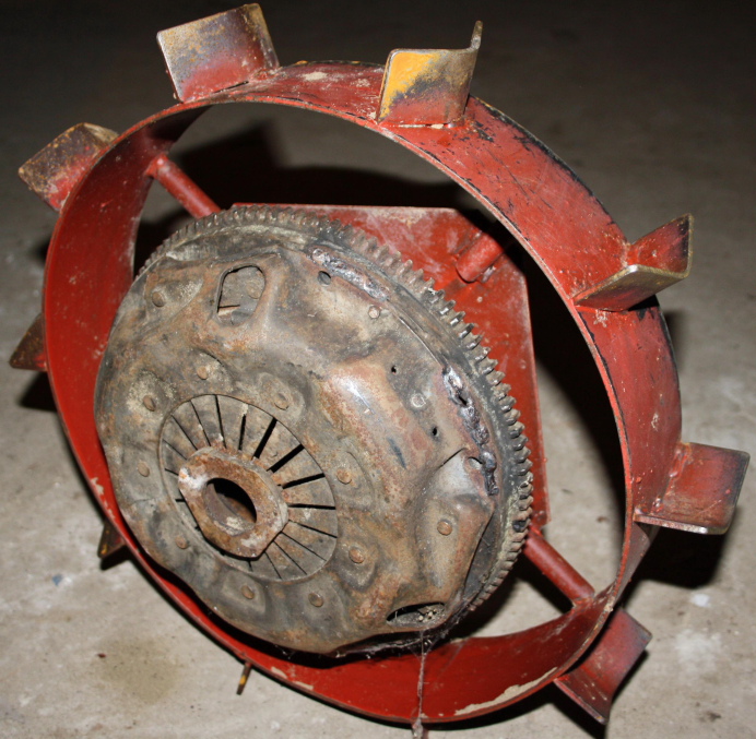

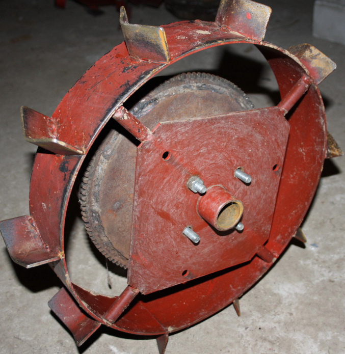

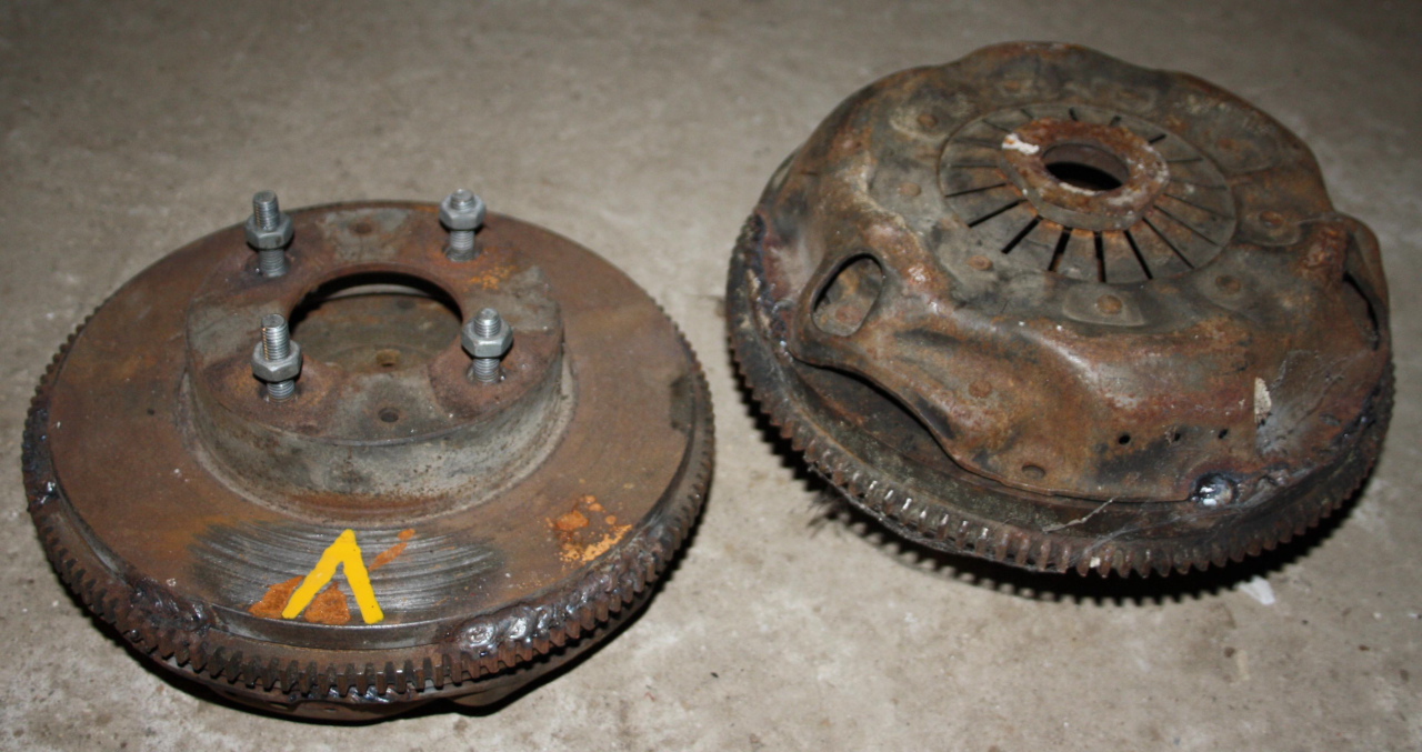

Всем привет! Выкладываю свои творения для МБ. Утяжелители - сендвич из трёх частей: тормозной диск, в середине, я не силен в автозапчастях, по-моему называется маховик и 3-е, если не ошибаюсь, корзинка сцепления. Вес - по 15 кг каждый. Есть возможность внуть изделия что-то внедрить для большего веса. Правда я данным шедевром в этом году не успел воспользоваться. Следующей весной буду опробовать. Только пока покрасить не успел. Ещё одно изделие - подставка. У меня универсал, МБ вожу в багажнике. Загружать приходится одному, для моей видавшей виды спины тяжеловат. Снимаю все лишнее, а без колёс он на редукторе ложится на бок, ошивку может поцарапать, да и вынимать из машины не удобно. Вот и решил облегчить себе перевозку. Кстати, если поставить на пару кирпичей удобно ставить/снимать фрезы, колёса, ГЗ.

tremal написал : Не удобно кирпичи с собой таскать.Вот так удобнее- только подставка нужна.
С вашими приспособами спору нет - удобнее, но я преследовал цель только облегчить перевозку в машине, поэтому и сделал такую короткую подставку. С высокой МБ может в машину не войти. К тому же пока такими большими ГЗ не обзавелся, хотя имею большое желание. Если не возражаете, :) украду ваши идеи и сматерю что-то подобное, когда куплю большие ГЗ. Хочу спросить: 15 кг на колесо достаточно для утяжеления или нужно ещё вес прибавить?

Alex89733 написал : Если не возражаете, украду ваши идеи и сматерю что-то подобное, когда куплю большие ГЗ. Хочу спросить: 15 кг на колесо достаточно для утяжеления или нужно ещё вес прибавить?
Делайте что угодно , лишь бы было удобно и не на руках. У меня один ГЗ. вышел 45 кг.Попробуйте 15 - мало будет добавите и на клюв кг 20.Типа вот так http://old.mastercity.ru/gallery/main.php?g2_view=core.DownloadItem&g2_itemId=15889&g2_serialNumber=2 Заводские идут 20кг. Почва у меня тяжелая поэтому пришлось ставить диски.Маховики легкие, если только с Т-150. К тому же и на больших колесах работаю на 13"-диски жигулевские , а резина москвичь- она выше. В этом году копал картофель Прошлый год http://old.mastercity.ru/gallery/main.php?g2_view=core.DownloadItem&g2_itemId=17293&g2_serialNumber=1 Этот год http://old.mastercity.ru/gallery/main.php?g2_view=core.DownloadItem&g2_itemId=17479&g2_serialNumber=2
