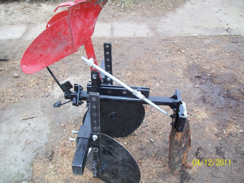

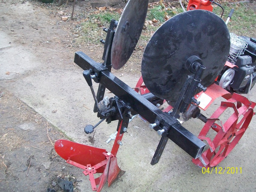

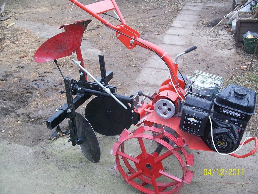

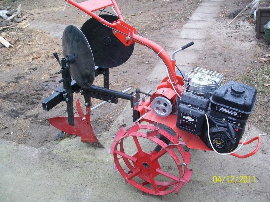

Вроди что-то получилось.....

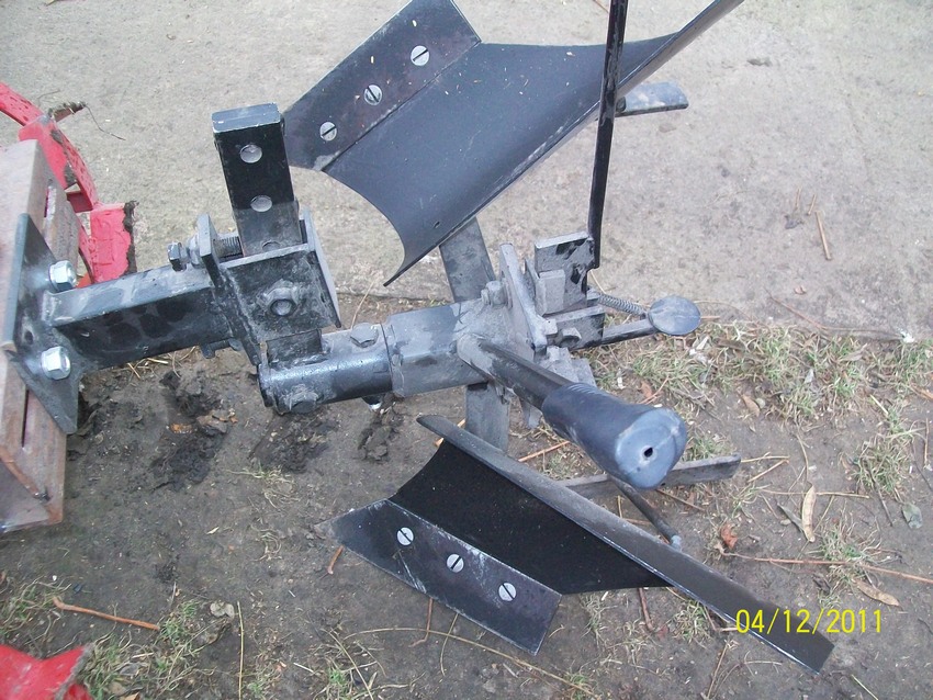

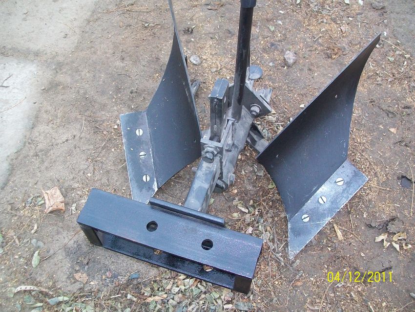

За фото конечно СПС ,а можно сам поворотный замок поподробней ИДЕЯ ЕСТЬ ОЧЕНЬ ГУТ ,но непонятки с переворачивалкой агрегатов

Tomkol написал : сделал удерживающие фиксаторы
КОЛЯСИКО-ТО СДЕЛАНО ИЗ КОЛЕЦ ГРУЗОВОЙ МАШИНЫ ДИСКА АВТО ШИНЫ правильно не так ли ?!

27.01.2012 в 14:56:10
Сложностей вроди никаких....на этом фото виднее....
или вот тут, только с переворотным плугом, а принцып тот-же....

Zibarev написал : КОЛЯСИКО-ТО СДЕЛАНО ИЗ КОЛЕЦ ГРУЗОВОЙ МАШИНЫ ДИСКА АВТО ШИНЫ правильно не так ли ?!
Да, это какие-то замкОвые кольца для автошин грузовика. Я на вторчермете практически за копейки их купил. Диаметр около 60 см. Их там целая куча была специально отложена. Главное - подобрать все одинаковые, а то они бывают на 1-2 см разные по диаметру сантиметров. Главное, что сами колеса получились достаточно тяжелые (специально металл не экономил). Нет необходимости их догружать еще какими-то блинами-грузами.

28.01.2012 в 16:47:32
У меня каждое колесо получилось килограммов под 25-30. Вес мотоблока практически удвоился.
