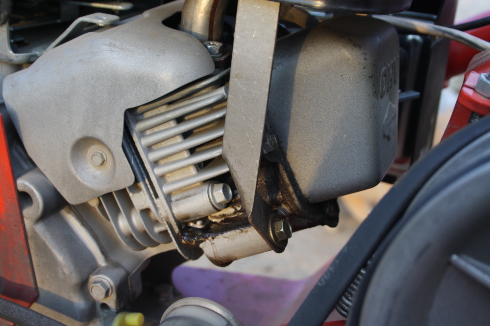

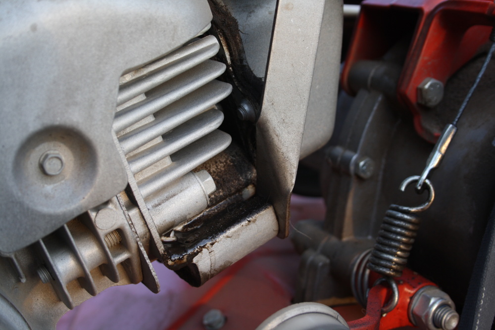

Всем салютоводам привет! Мужики, СОС, ХЕЛП!!! Сегодня открыл сезон, попробовал культивировать пятачок у дома. Немного поработав обнаружил . Что делать? У кого какие соображения? Уже вовсю работать надо, а у меня такая хренотень. Помогите советом: с чего начать и что делать.

А льет откуда? На моем бригсе тоже немного сопливило из под клапанной, но не смертельно. Я на 90 градусов болты поджал, чуть потело. Счас видимо засралось выхлопными и ниче не сопливит, хотя масло все время синт 5W30.

Alex89733 написал : Что делать?
Проверьте или не перегнулась шлангочка, отводящая газики из крышки головки цилиндра. Если нет, то меняйте прокладку под этой крышкой - кажется оттудова подтекает.

Skoblik написал : На моем бригсе тоже немного сопливило из под клапанной, но не смертельно. Я на 90 градусов болты поджал, чуть потело. Счас видимо засралось выхлопными и ниче не сопливит, хотя масло все время синт 5W30.
Tomkol написал : Проверьте или не перегнулась шлангочка, отводящая газики из крышки головки цилиндра. Если нет, то меняйте прокладку под этой крышкой - кажется оттудова подтекает.
Я залил масло синтетика BP Visco 5000 5 W 40, в десятку такое заливал. Может оно слишком жидкое, может заменить его? А если снять клапанную крышку и прокладку на красный герметик посадить - есть смысл в такой процедуре?

Alex89733 написал : А если снять клапанную крышку и прокладку на красный герметик посадить - есть смысл в такой процедуре?
Да, но только старую прокладку, пропитавшуюся маслом, Вы герметиком не намажете. Разве что вымыть её хорошенько ацетоном.
Может проще вообще новую прокладку найти?
И все-таки проверьте шланг, идущий от сапуна.

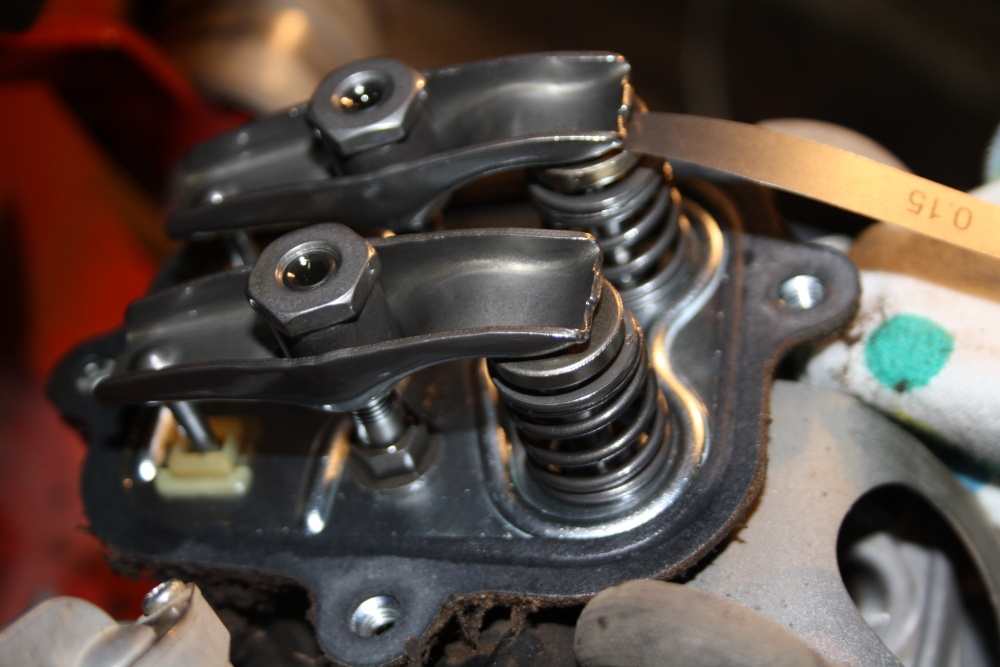

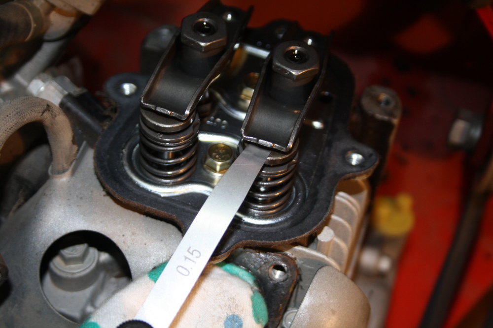

29.04.2012 в 07:45:06
