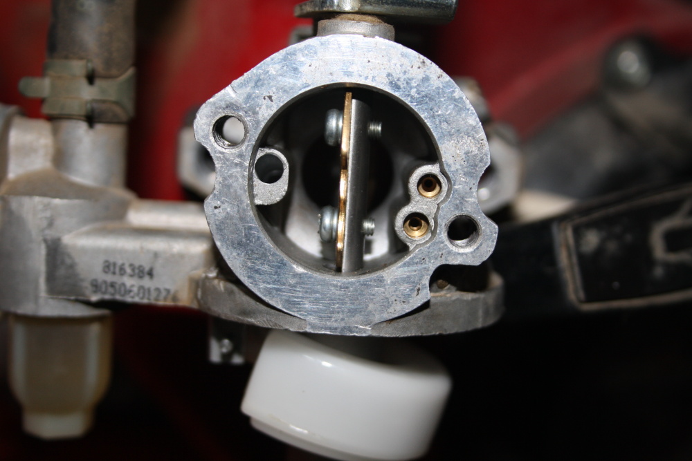

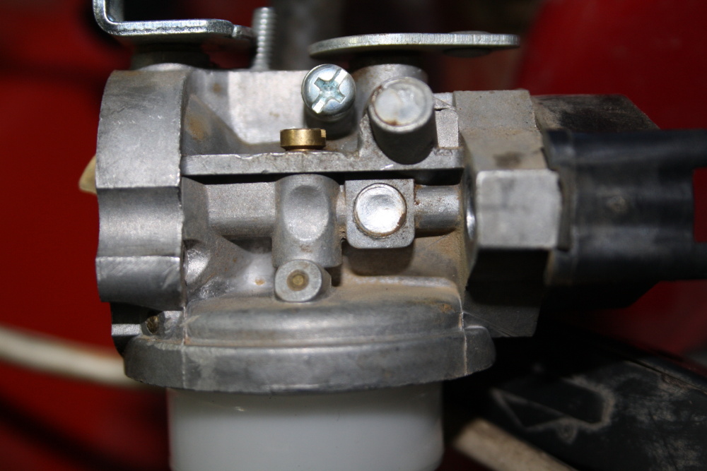

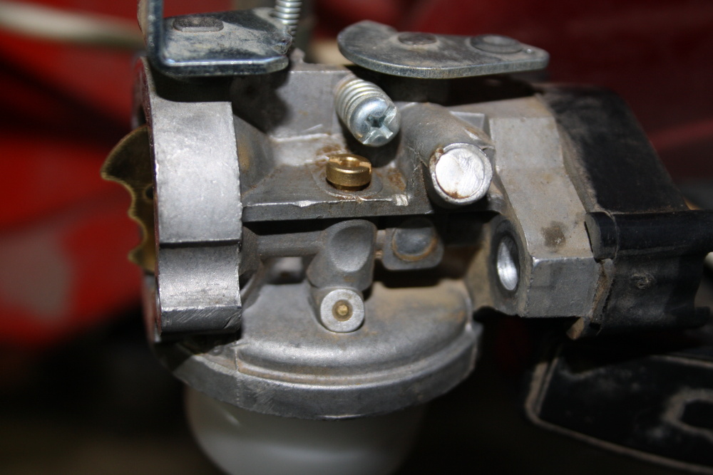

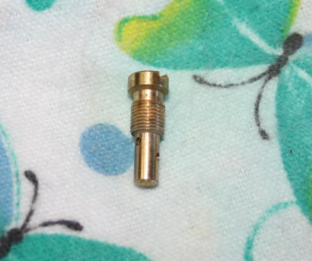

Всем привет!Кто нибудь наливал своему коню масло Castrol 10W40? На банке написано синтетика, хотя продавец уверял, что это полусинтетика с различными добавками. Заметил одну особенность в работе МБ. Когда двигатель при работе находится (приблизительно) в горизонтальном положении, работает хорошо. Стоит немного наклонить на себя (сошик по-глубже и т.п.) сразу начинает захлебываться и черный дым валит. Карб, мне кажется, нерегулируемый.
Нашел на нем один винтик, да и тот оказался жиклером.
На моем МБ цилиндр расположен с большим наклоном "на меня". Может быть такое, что при наклоне МБ на себя масло через клапанную крышку захлестывает в камеру сгорания. Или все-таки в карбе бензин при наклоне заливается в какой-нибудь не тот канал и происходит перелив топлива?

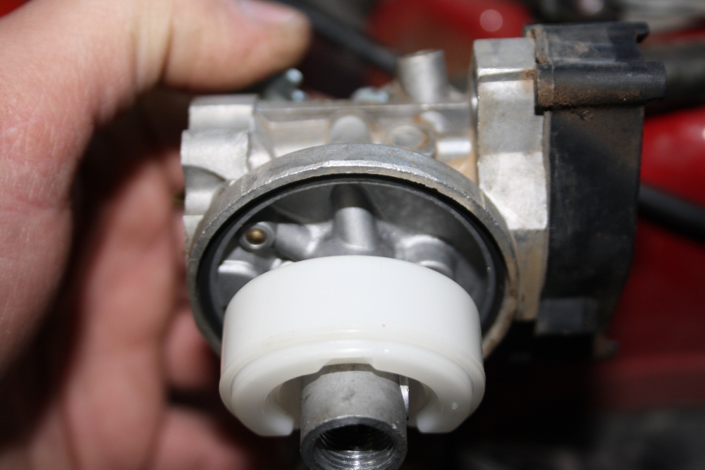

Alex89733, Поплавок давит на иглу и тем самым регулирует подачу топлива в карб. Обычно игла из бронзовки и на верху резина под конус.Если у вас нет ни одного болта для регулировки ХХ и КС то нужно смотреть подачу топлива.

tremal написал : Поплавок давит на иглу и тем самым регулирует подачу топлива в карб.
Эта игла, конечно, есть. Я имел ввиду иглу, как в мотокарбе, регулирующую качество смеси. Иглу на подаче топлива проверю. Спасибо за подсказку.

я у себя иголку промыл. поплавок висит - продувается, пальцем поджал - нет. порядок, а... еще симптом, приоткрываешь заслонку и двиг идет в какую-то раскачку. обороты то вырастут, то упадут. ДЫРР-дырр-ДЫРР-.... на холостых при открытой заслонке все гуд. а как газанеш - глохнет.
жиклер - блистает чистотой. где там еще узкое место?
и еще. в корпусе поплавка на дне был обнаружен какой-то зеленоватый налет. к чему бы это?

Теперь все понятно. Когда при работе я наклоняю МБ на себя, поплавок в поплавковой камере стремится в то положение, как на первом фото, опуская тем самым иглу и открывая "ход" топливу. Поэтому происходит перелив. Что же это инженеры из B&S не просчитали такую ситуацию? Надо им написать, что работу изделия проверять нужно не только на стендах , но и в тяжелых боевых условиях. Инженерная недоработка, бороться с которой даже не знаю как. Придется приспосабливаться.
