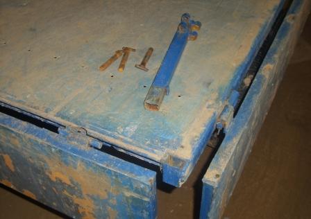

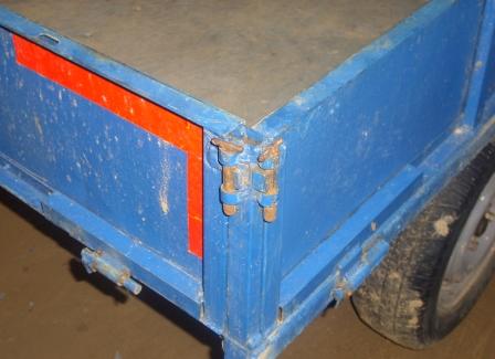

Рационализаторы поработали Я на кроте такие из проволоки видел, во время работы может и вылететь, при случае замените на пружинные кольца
Это было Омское ноу-хау, я узнавал рационализатора расстреляли в 2007 году за вредительство (при передаче производства в Омск местные товарищи некоторое время применяли мелкую комплектовку от Крота, потом резко исправились)
