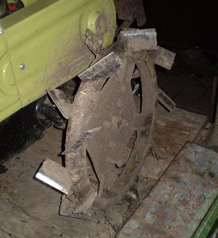

  1. Хочу сразу докупить грунтозацепы и плуг.

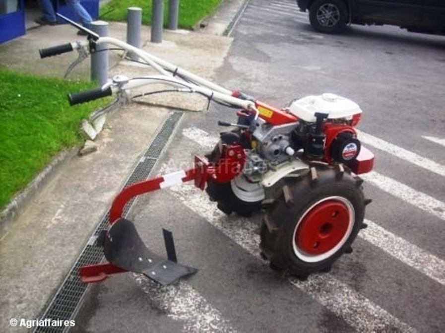

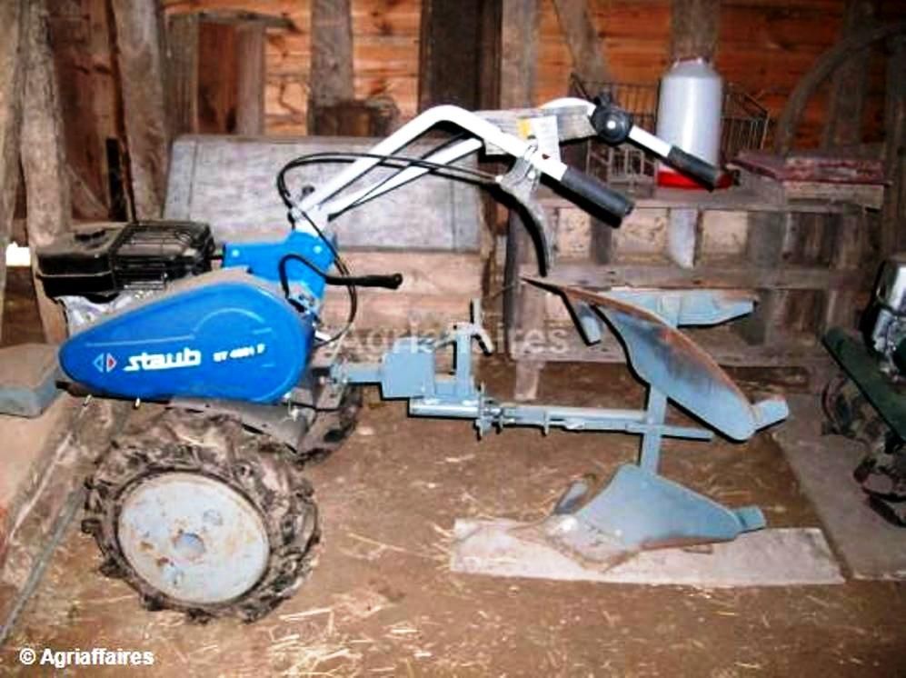

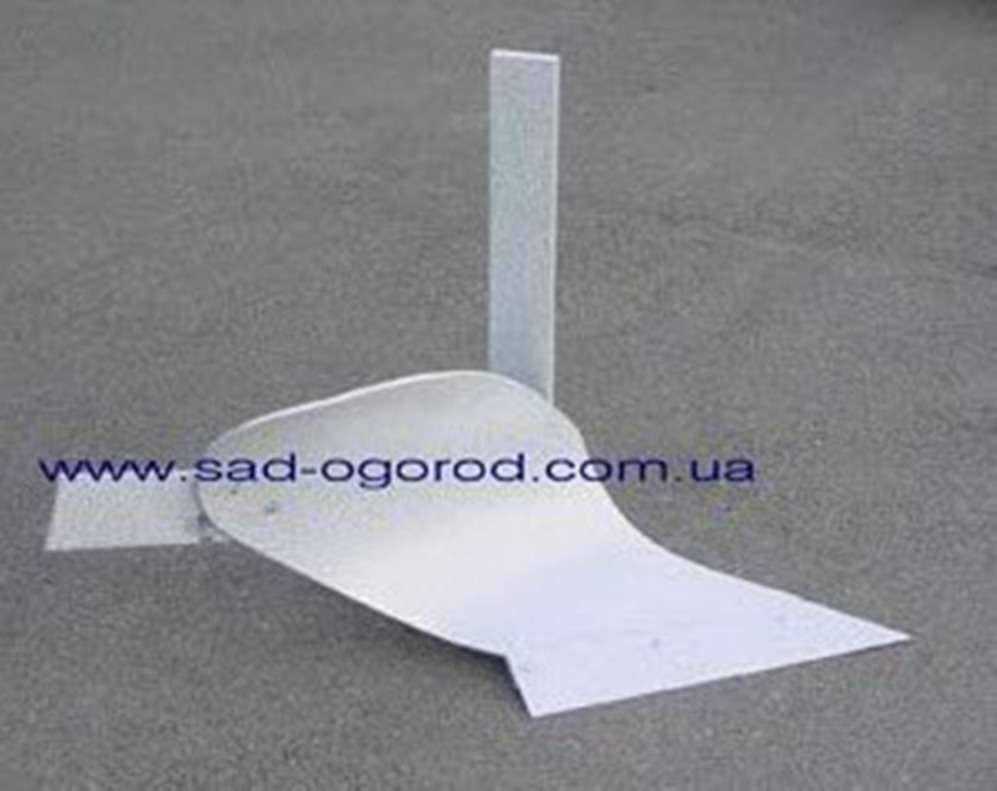

Грунтозацепы нужно делать примерно такие как на 1-фото,чтоб не забивались землёй. Весить должены около 40 кг.ширина 18-20см.и расблокиратор полуосей нужен для лёкого разворота на краю огорода,примерно как на 2-фото,это наилучший вариант.Собираюсь делать и новые грунтозацепы и полуоси с разблокираторами. А такие ГЗ как у меня на сырой земле забиваються до полна.3-фото Плуг у меня Гагаринский тоже не пригодный для похоты,буду мастерить самодельный, с наименьшим углом сопротивления ,как на следущих фото. И резюме:если теперь покупал мотоблок то выбирал из МС.,МТЗ.или АГРО у них и вес приличный

Alvis написал : примерно как на 2-фото
Увы, таких в продаже не бывает По плугу на фотографиях можно сказать, что у них есть общий недостаток - они очень длинные и оканчиваются там, где уже начинаются ноги. Человеку неудобно - приходится отклячивать свой зад, сцепку плуга надо делать покороче.

WOW! написал : Увы, таких в продаже не бывает По плугу на фотографиях можно сказать, что у них есть общий недостаток - они очень длинные и оканчиваются там, где уже начинаются ноги. Человеку неудобно - приходится отклячивать свой зад, сцепку плуга надо делать покороче.
Я это знаю и собираюсь сам сбелать :)
А что касаеться сцепки Вы правы. А эти плуги я выставил как образцы для общего понятия какая должна быть форма плугов, чтоб мотоблоку легче было их тянуть.
Похоже готовое что то использовано - только что??? И откуда фотка???
