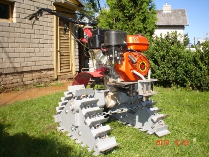

Здравствуйте, Все ! Но пишу к Alvis. Хотел написать в личку, но подумал, может будет интересно ещё кому нибудь, кто делает гусеницы. Если не трудно ответьте на пару вопросов...... 1. Какие основные недостатки конструкции проявились в процессе эксплуатации ? 2. Если-бы делал сейчас, что сделал-бы иначе ? 3. Заметен - ли износ цепи ? 4. Почему нижние звёздочки поменяли на ролики ? Что думаете о такой цепи?

VIChel написал : Здравствуйте, Все ! Но пишу к Alvis. Хотел написать в личку, но подумал, может будет интересно ещё кому нибудь, кто делает гусеницы. Если не трудно ответьте на пару вопросов...... 1. Какие основные недостатки конструкции проявились в процессе эксплуатации ?
Здравствуйте VIChel,На все вопросы по порядку:1-землёй забиваться звеза и ролики и натягиваться цепь(на суглинке очень быстро) её надо делать длинее и чтоб она имела 5 см. свободу
и я ещё обрезал края рам
чтоб небыло трения между грутозацепами и рамой.
VIChel написал :
  1. Если-бы делал сейчас, что сделал-бы иначе ?
2 - зацепы на цепь разложил бы без промежутков тогда,меньше земли попадут на зведу и родики,но в место каждого второго зацепа можно приварить или прикрепить и полосу таким образом будет покрыта вся цепь а большой пролёт не даст земле набится.
Вот ещё хорошый вариант прикрепления грунтозацепов
и обезательно нужно просвелить по центру полосы или зацепа
VIChel написал :
  1. Заметен - ли износ цепи ?
3 - износ цепи незаметил
VIChel написал :
  1. Почему нижние звёздочки поменяли на ролики ? Что думаете о такой цепи
4 - Во время пахоты когда одна гусеница опускается в борозу мотоблок наклоняеться и цепь начинает заскачивать на зубья нижних звёздочек.Не знаю кокой шаг на вашей цепи на моей шаг 38 мм.но лучше было бы если шаг был по больше.На оригинальных гусеницах шаг цепи 41,4 мм. можно и ещё больше тогда и шаг зубьев на звездах будет больше и земля не так будет задерживаться между зубьями
VIChel написал :
  1. В разблокираторе шарики не разбивают-ли отверстия на втулке и оси и обязательна ли там жидкая смазка ? Ачу.
5 - Пока не заметил но по правде и не разбирал разблокираторов небыло нужды а выточил из Ст45 и закалил.Жидкая смазка была бы лучше но я смазал и вложил густой перднозначеной для подшипников.Используя жидкую смазку сальники нужно поставить не только на подшипники но ещё и на осях вилок вот потому я и отказался от них.Прашом! :)

Alvis написал : зацепы на цепь разложил бы без промежутков тогда,меньше земли попадут на зведу и родики,но в место каждого второго зацепа можно приварить или прикрепить и полосу таким образом будет покрыта вся цепь а большой пролёт не даст земле набится.
Cпасибо за подробный ответ. Но , что то мне подсказывает оставить цепь максимально открытой, земля полюбому будет попадать, но может быть не будет тромбоваться...
