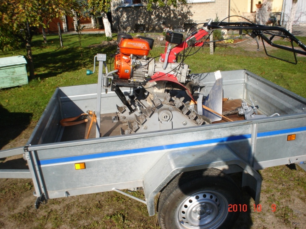

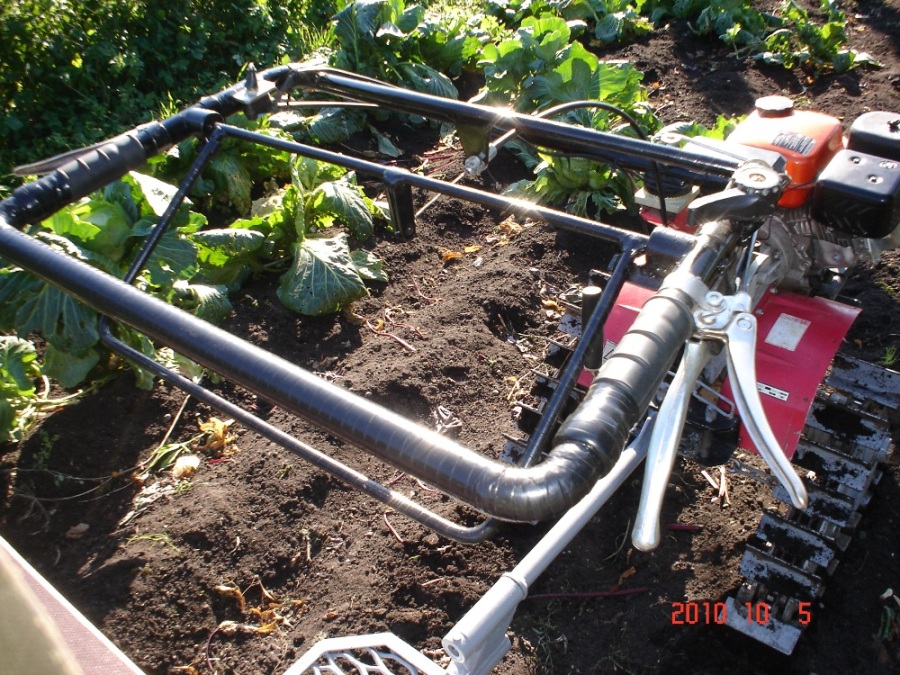

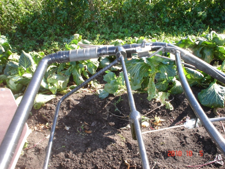

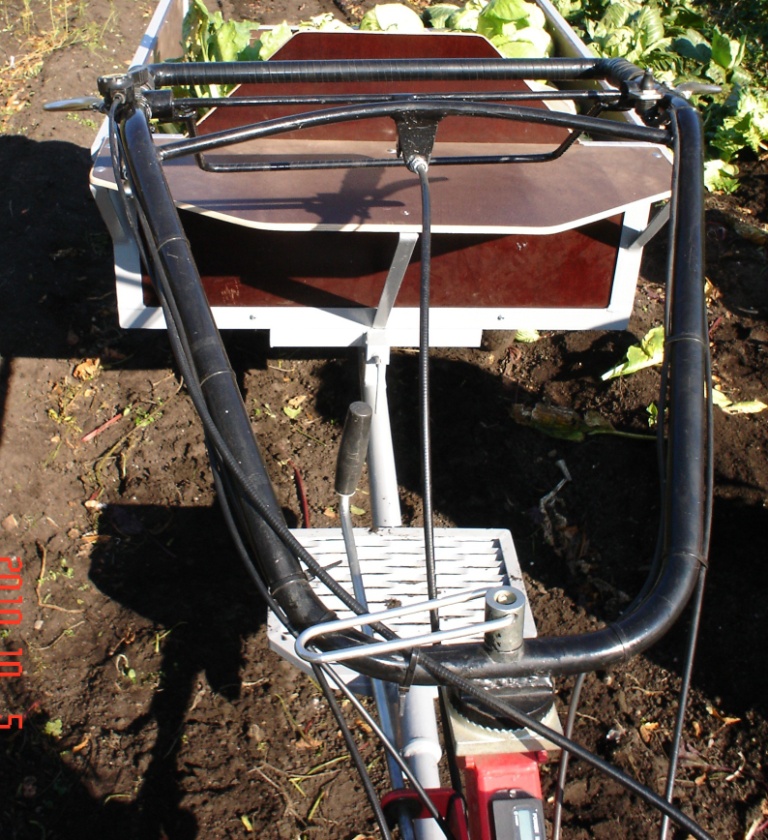

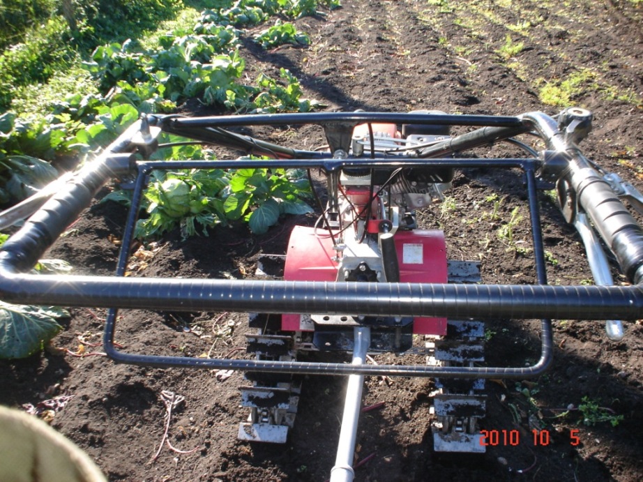

Переделал руль управления на штурвалый тип и рычаг сцепления по всей ширине штанги,теперь сцпление можно выжимаеться легче и обеими руками.Рычаг газа от велосипедного переключения пеедачь,обороты двигателя повышаеться плавно и имеет много ступеней:

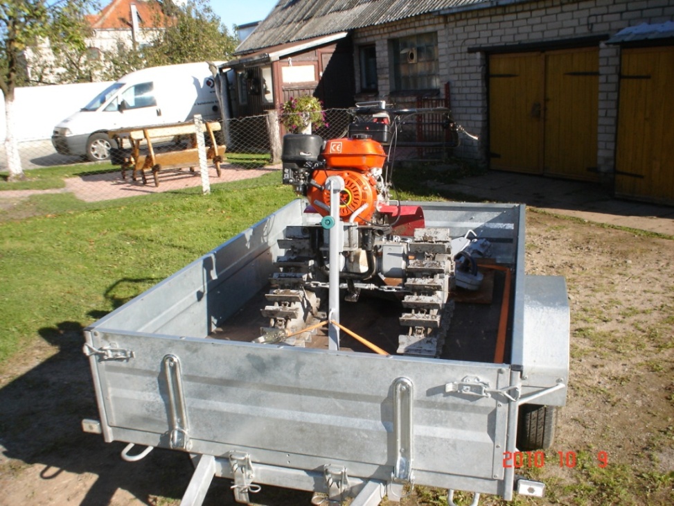

Фото перевозки мотоблока с автомобилном прицепе:

Alvis написал : Переделал руль управления на штурвалый тип и рычаг сцепления по всей ширине штанги,теперь сцпление можно выжимаеться легче и обеими руками.
Спасибо. Полезное приспособление.

Alvis Всего один вопрос: а разве при езде с тележкой такое управление сцеплением удобно? Просто масшаба не видно,не понятно хватает длинны пальцев чтоб не отрывая большого притянуть скобу к рулю?

umnyi написал : Alvis Всего один вопрос: а разве при езде с тележкой такое управление сцеплением удобно?
Да,очень удобно а то родное сцепление было очень жёсткой и не удобной.
umnyi написал : Просто масшаба не видно,не понятно хватает длинны пальцев чтоб не отрывая большого притянуть скобу к рулю?
Как раз эта скоба и стаить на таком расоянии.
umnyi написал : В раздумья вы меня ввели...
А что здесь думать вот видео :

Alvis написал : Как раз эта скоба и стаить на таком расоянии.
Это система и с тележкой удобна, когда надо при правом повороте выжать сцепление :) И конечно что под обе руки и под "слепой" хват. У меня мелькала мысль сверху ее сделать именно из-за работе с тележкой, потому что мотоциклетного типа ручку в нижнем положении при этом выжимать совсем не удобно.
