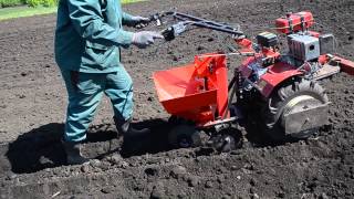

Всем доброго времени суток товарищи Уграводы:) Вот сегодня картошку сажал сажалкой) Прикольно мне понравилось, ходишь себе прогулочным шагом не напрягаясь) [Посадка картофеля мотоблоком НМБ-1Н1 "Угра" с картофельной сажалкой КАДВИ](http://www.youtube.com/watch?v=ovoEy02ON5w "Посадка картофеля мотоблоком НМБ-1Н1 "Угра" с картофельной сажалкой КАДВИ") [Посадка картофеля мотоблоком НМБ1-Н1 "Угра" с картофельной сажалкой.](http://www.youtube.com/watch?v=0TwoFKTE-QA "Посадка картофеля мотоблоком НМБ1-Н1 "Угра" с картофельной сажалкой.")

Maksik написал : ходишь себе прогулочным шагом не напрягаясь
Эх,мне бы на моего китайчонка понижающий редуктор...Это у Вас штатная "елка",или отдельно приобретали?Какой размер?Какую форму использовали при заливке грузов?По сколько кг вышли?

bulbash написал : Это у Вас штатная "елка",или отдельно приобретали?Какой размер?Какую форму использовали при заливке грузов?По сколько кг вышли?
Нет елка не штатная, резина с мотоблока Агрос а диски от автомобиля ОКА. Форма для заливки грузов послужила старая эмалированная кастрюля. Вес одного груза в районе 20 кг.

18.05.2014 в 12:51:37
Maksik, спасибо за видео, ответьте пожалуйста на вопросы, думаю это будет всем интересно: Какая ширина между рядами? Колёсная колея? При проходе в другую сторону колесо пускаете в след от колеса? Рекомендации по посадочному материалу. Картофель с ростками подойдёт? Глубина посадки и высота гребня? Фрезеровать почву лучше вдоль/поперёк направления рядов или всё равно? Как часто бывают пропуски, то есть приходится в ручную подкладывать картофель? Было такое, что колесо привода картофелесажалки проскальзывало, не крутилось или крутилось не равномерно? Спрашиваю по тому что кто-то на форуме жаловался, мол колёса маленькие и плохо цепляются за грунт. Сажалка фирмы КАДВИ?
Пожалуйста не оставьте вопросы без ответа. Картофелесажалка стоит не мало, на видео все нюансы не разобрать, хочется убедить себя потратить такие деньги :) или искать альтернативный способ.
