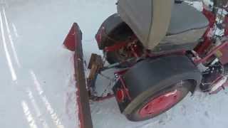

Всем привет! Как просили сделал небольшой видео обзор моего адаптера. [Обзор адаптра-переломки к мотоблоку НМБ-1Н1 "Угра"](http://www.youtube.com/watch?v=5NIbohjagew "Обзор адаптра-переломки к мотоблоку НМБ-1Н1 "Угра"")
Работаю мотоблоком Кадви НМБ-1Н1 "Угра"

Maksik написал : Всем привет! Как просили сделал небольшой видео обзор моего адаптера.
Работа достойна уважения:applause: Я тоже владелец мотоблока угра,только мб10 с субаровским двигателем. Все что мне в нем нравиться это двигатель,тихий в работе,легкий при пуске,тяговитый,экономичный. Относительно всего остального пофастать нечем,хотя за 2 сезона эксплуатации ничего не поламалось. Из недостатков ,масло сочиться на редукторе где можно,жотя завод и мажет герметиком прокладки. Был дефект,раковина в отливке редуктора,в районе соеденения с двигателем,заделал сухой сваркой,держит. Мотоблок,как и пишет производитель для легких почв,у меня чернозем,тяжеловат. При посадке картофеля использую сажалку,сцепления мотоблока с почвой мало,несматря на утяжеление грунтозацепов грузами по 15 кг,мотоблок часто буксует,приходиться толкать,такая же картина и при выкопке картофеля культиваторной лапой. Еще использую его для прополки и окучивания ,здесь с ним все хорошо,также хорошо культивировать.

Не знаю что там пишет производитель, но мне подталкивать мотоблок не приходится. Чернозём в Туле тоже не лёгкий. Сосредоточтесь лучше на изучении опыта эксплуатации и совершенствии агрономии, поверьте, всё получится. В этой ветке есть вся информация.

Fluid force написал : преимущества и недостатки?
жопа на моторе потеть будет и яйца тезвонить;) Да и если я к примеру человек весом в 120 сяду на него редуктору тоже не сладко будет
