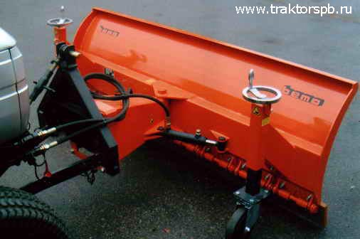

и еще вопрос на редукторе спереди имеется петля для крепления. на заднюю такую же петлю крепится рама сцепки.
хочу повесить такую же раму со сцепкой спереди и небольшой нож отвал.
Делал кто нибудь подобную конструкцию .

alex_k написал : хочу повесить такую же раму со сцепкой спереди и небольшой нож отвал.
Хочу тоже попробывать нож овал, интересно как себя ведет с ним мотоблок?

По отвалу ... чтот похожее работает... http://www.mastercity.ru/vforum/showthread.php?t=52651 пост 9 прямой и то здорово таскает вправо-лево...
на модуль если цеплять ;) будет интереснее и с косым....

Djuse написал : интересно как себя ведет с ним мотоблок?
как с плугом
усилия похожие, на отвале если прямой нож даже выше.
нужно еще будет дополнительный груз сзади на прицепное вешать, чтобы догрузить мотоблок и уравновесить отвал . сварить не проблема ,
покупать не хочу. платить 4000 руб, чтобы потом переделывать. подсмотрел как сделано на малых тракторах. хочу похожее сварганить. только шириной 80-90 не более.
