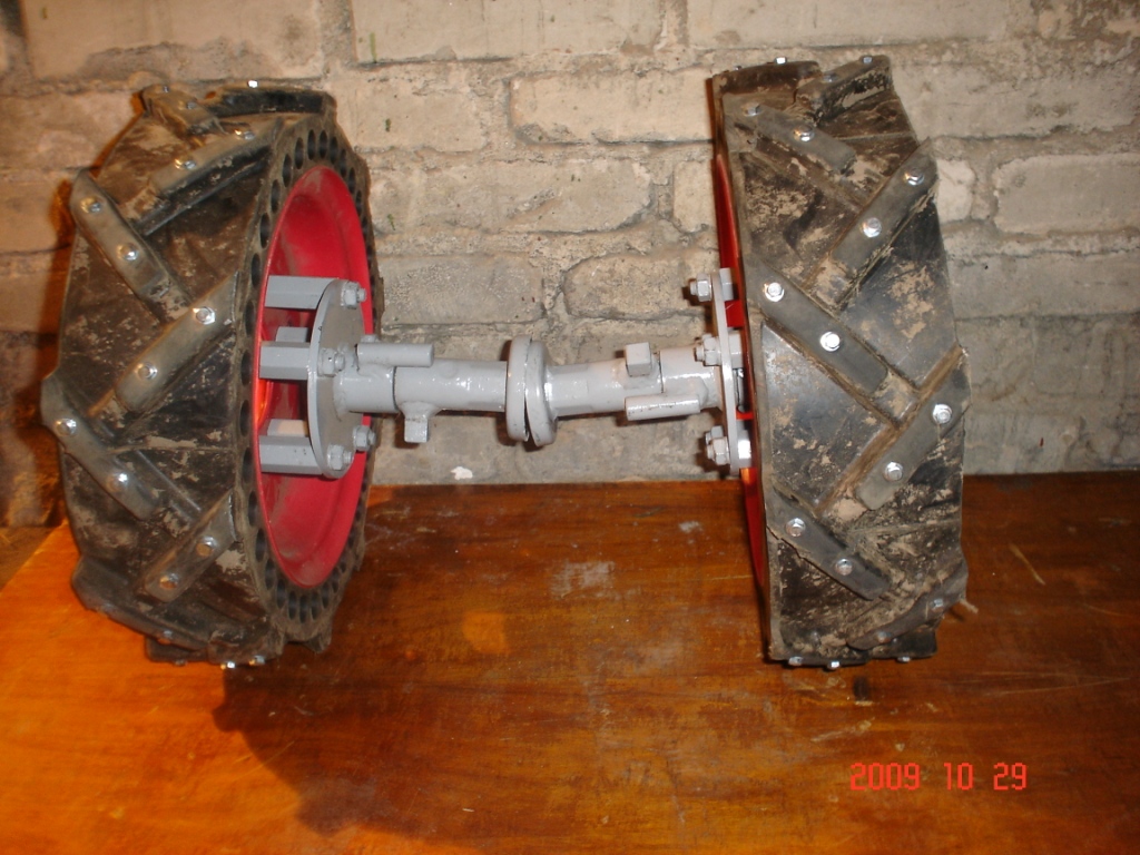

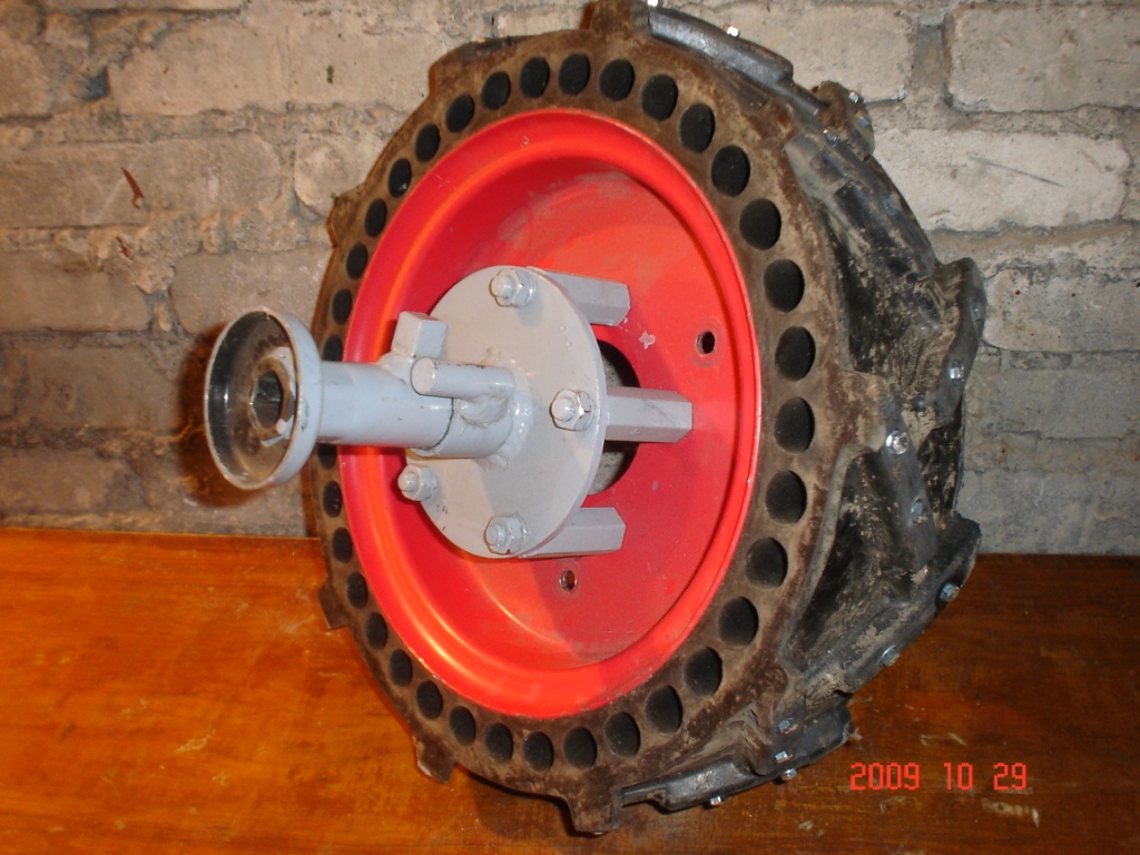

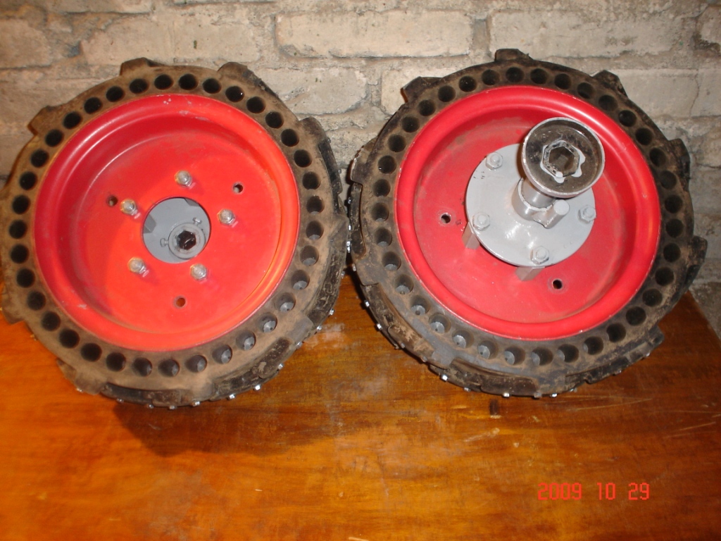

С колесами более менее разобрался. Не могу сообразить только, как они к МБ крепятся. Посмотреть в живую негде. Не понятно именно с навеской на сцепку. Какая должна быть сцепка, что бы на нее можно было бы вешать оборудование от других МБ. У нас в магазинах завалено Викингами, Кайманами, китайскими поделками. На весь город нашел 3 оки и , о чудо, 1 НМБ-1. Продавцы сказать ничего вменяемого не могут, МБ стоит в дальнем углу торгового зала, заставленный китайскими изделиями. Я его заметил то случайно. Вот примерный список того, что хочу купить:

Миха24rus написал : Не могу сообразить только, как они к МБ крепятся.
Одеваются на 6 гранную ось и стягиваются шпилькой

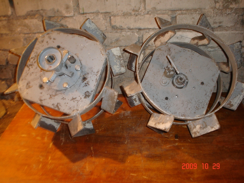

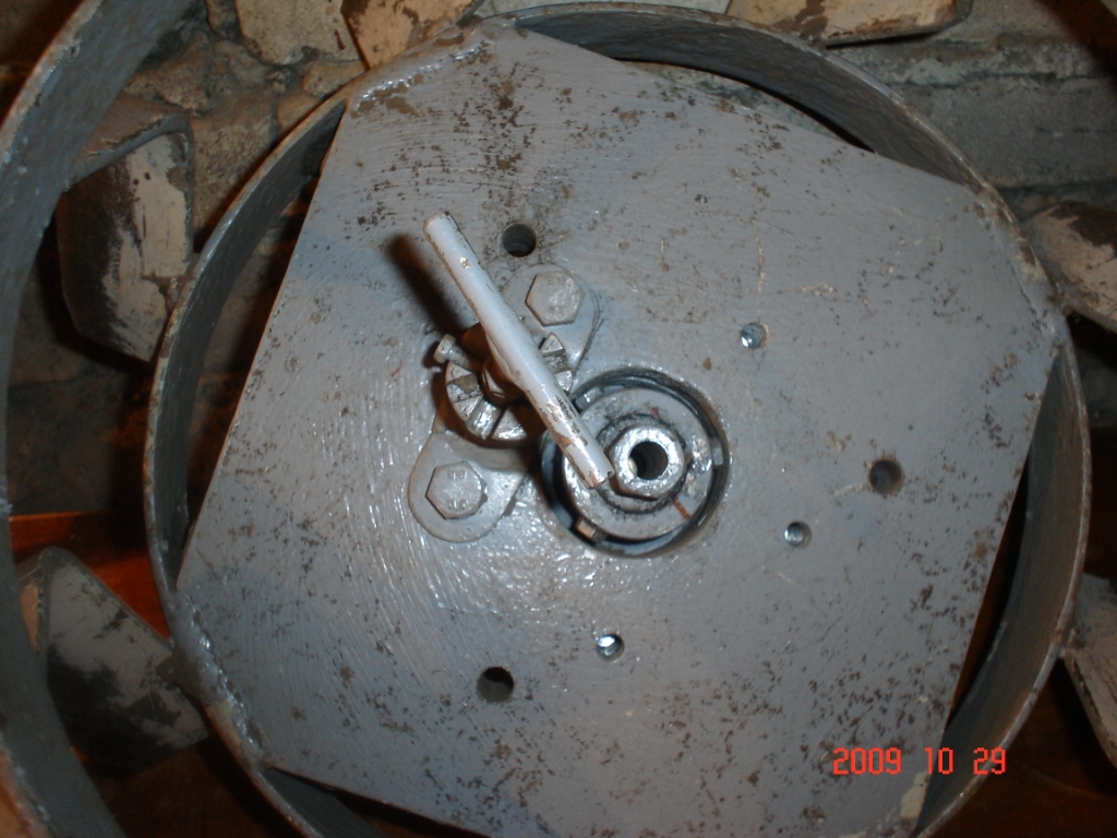

  1. Грунтозацепы низкие и высокие (пахать, окучивать)
Полно всяких и разных - проще и дешевле сделать (если руки на месте) Вопросы- задавайте по принципу - пока обясняю и сам пойму:o

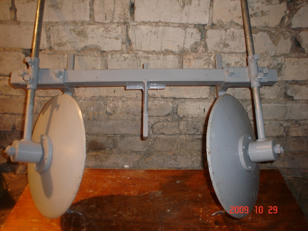

Бело написал : Все чето делают а купить негде - парадокс
В нашей области делают , но на рынке у нас нету. Пришлось самому переделовать из дисков сеялки.
