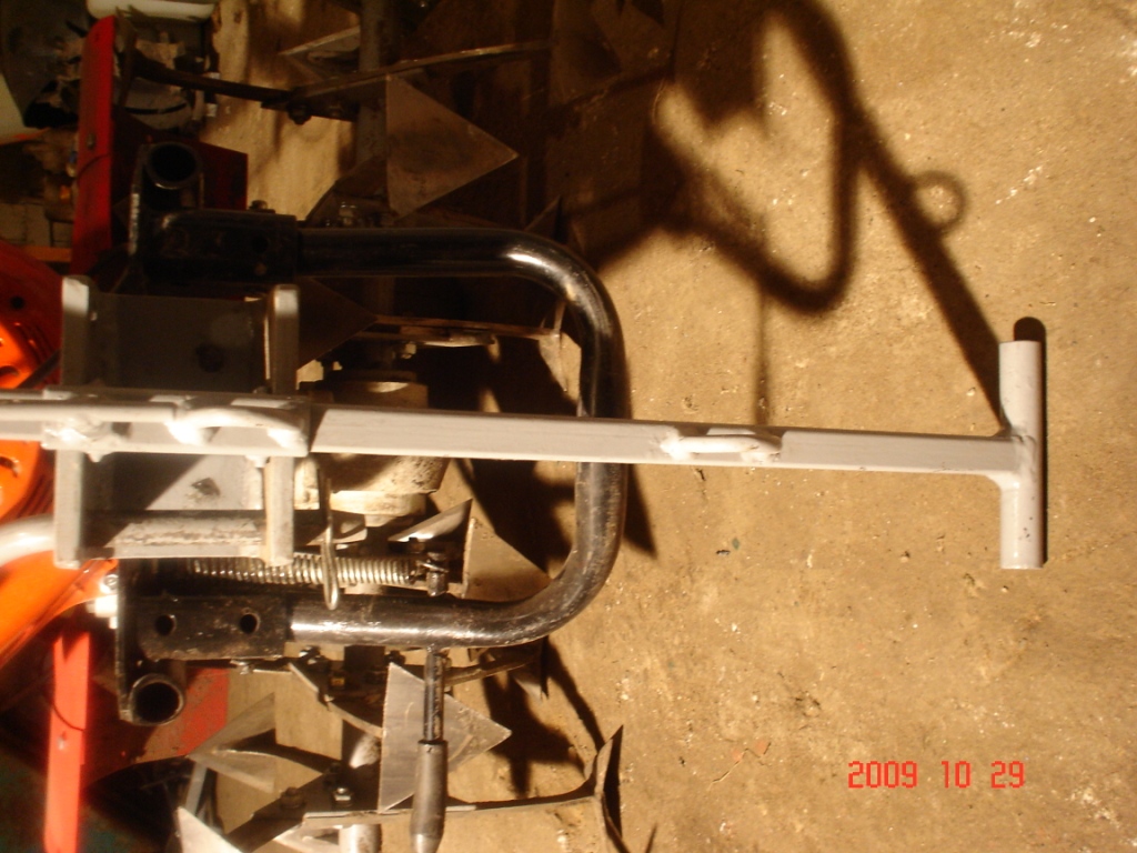

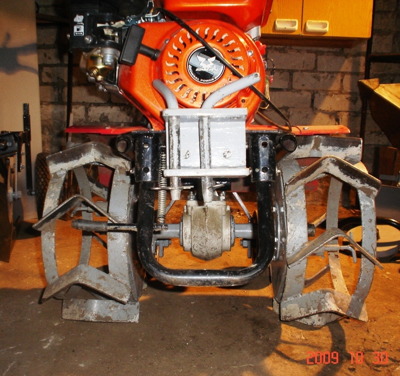

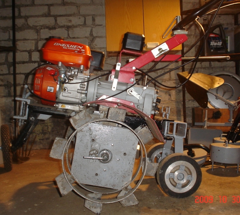

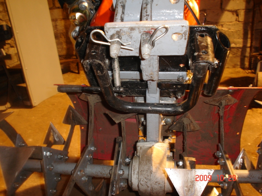

Передняя сцепка к мотоблоку НМБ-1 самодельная в моём варианте с упором и грузом на клюве. Вес:сцепка-5кг.,клюв-3кг.,груз-7кг. можно и ещё если заднее навесное тяжолое к примеру-дисковый окучник.

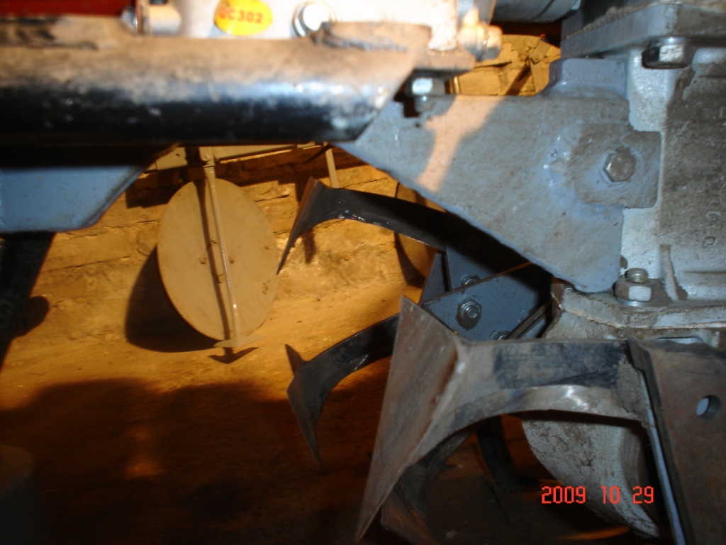

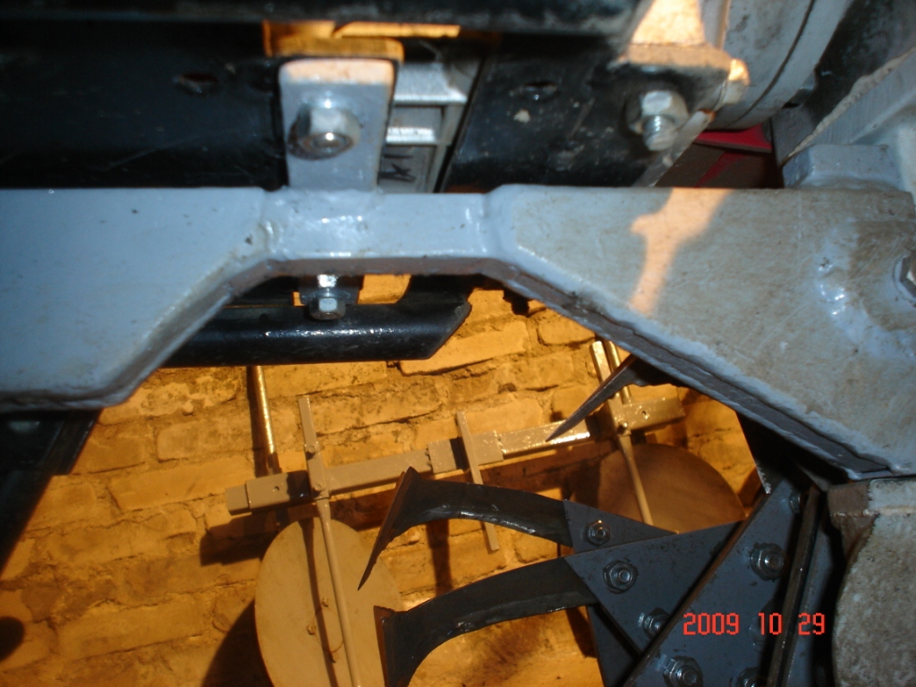

Alvis :applause: А фото разгрузки выходного вала через полуоси - можно? ;)

[QUOTE=Alvis]Полудиф.сделал на базе стандартных полуосей[/сделано конечно красиво.обкатывать пробовали?-и как результат.поворот на малом радиусе и на большом ,как ведет себя после маневра,не тянет в одну сторону?приходилось пробовать без стопора.

AE241 написал : А фото разгрузки выходного вала через полуоси - можно?
Завтра сфотографирую
kostayn написал : сделано конечно красиво.обкатывать пробовали?-и как результат.поворот на малом радиусе и на большом ,как ведет себя после маневра,не тянет в одну сторону?приходилось пробовать без стопора.
Полудиференциал с литыми колесами ещё не пробувал .Расблокиратор на ГЗ испитал. На краю огорода надо дёрнуть ручку расблокиратора и мотоблок оборачивается в ту сторону где расблокировано калесо. А если хотите повернуться не прикладывая рук к расблокиратору,надо: стопор одной стороны поставить так, чоб на заднем ходу он проскальзывал,тогда включая задний ход одно колесо будет стаять на месте и мотоблок обернёться.
Пожалуйста,фото для АЕ241
