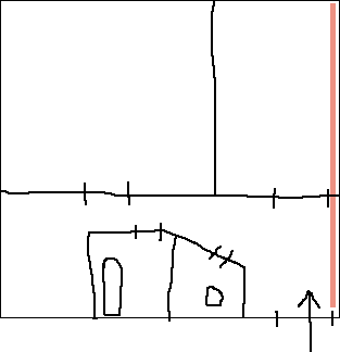

Проблема следующая. Кирпичный дом, возраст ~30 лет, 9-тиэтажка. Моя прихожая отделена кирпичной стеной от соседской ванной. Когда соседи включают воду, шепотом в прихожей и ближней комнате разговаривать нельзя -- сильный шум воды, высокие частоты (также отчетливо слышно, как ложат душ на что-то металлическое). Даже когда я включаю свой душ при открытой двери в ванную, шум в квартире на порядок меньше, чем от соседского душа за кирпичной стеной.
Смотрю в сторону Зипсов, поможет ли?

Высокая частота обычно через щели хорошо лезет. И даже через промежутки между гильзами в стенах или перекрытиях и трубами. Но зато, и гасится она сравнительно легко: глобальной замазкой (штукатуркой) стены или заделкой (силиконом!!) гильз вокруг труб. Можно и не толстую звукоизоляцию - для высоких частот сойдет ;)

Prok12 Щелей практически нет. Примерный план квартиры в аттаче. Проблемная стена -- розовой полоской (кирпич, сверху штукатурка). Звук слышен как в прихожей, так и в комнате, граничащей с квартирой соседей.
11.01.2007 в 12:10:05
Прок прав - щели и\или пустоты в стенах... Практически нет - это значит есть ;) Я у себя заделал каналы для э\проводки в панелях...
