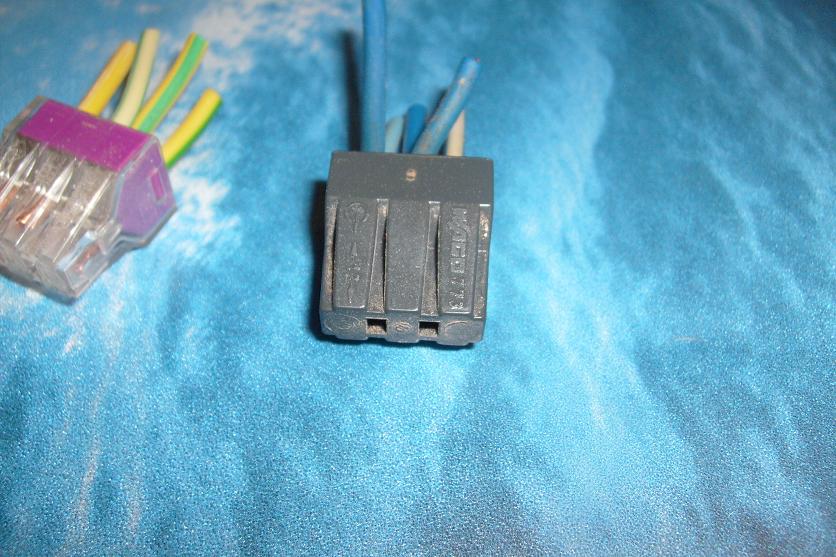

Вопросец назрел у меня, почему нельзя 773 серию клеммников с пастой использовать для соединения медных проводом, а советуют именно 222 серию
iale
iale
Сообщений: 14446
08.02.2013 в 13:52:12
берите 773-32х ( без пасты, прозрачный корпус ) и соединяйте на здоровье, паста по некоторым частным мнениям не лучшим образом способствует длительной надежной работе медных жил.

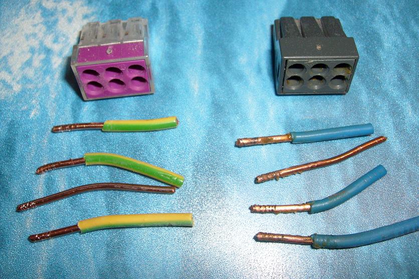

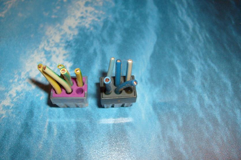

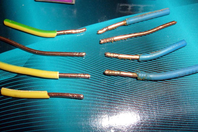

iale написал : паста по некоторым частным мнениям не лучшим образом способствует длительной надежной работе медных жил.
Это два клеммника которые простояли как времянка в течении года Фазный не сохранился - но там разрушения были более явными,изоляция расползалась и медь корродировала больше.

Tool написал : почему так?
таки
Tool написал : паста способствует разрушению меди
Сам не поверил,проэкспериментировал,пусть и невольно.

Tool написал : паста способствует разрушению меди?
Я об этом уже сообщил на форуме более шести лет назад.

serj12 написал : Сам не поверил,проэкспериментировал,пусть и невольно.
Странный состав у пасты что медь портит. А провода одни и те же на клемниках с пастой и без? Может качество меди еще разное.

Tool написал : Странный состав у пасты что медь портит.
Она не только медь, но и ПВХ-изоляцию разрушает, что можно увидеть чуть выше на снимках.

Tool написал : А провода одни и те же на клемниках с пастой и без?
Вы же видите что там 0 и РЕ,а про фазу я написал
serj12 написал : не сохранился - но там разрушения были более явными,изоляция расползалась и медь корродировала больше.
Обычный ВВГ нг лс.
Это специально что бы окислы на Ал не образовывались.

avmal написал : но и ПВХ-изоляцию разрушает, что можно увидеть чуть выше на снимках.
С таким же успехом это может произойти и на алюминиевых проводах. Может и на них есть смысл применять безо всякой пасты?
