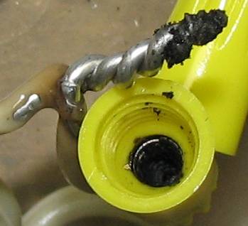

Один из СИЗов задымил и деформировался при токе 20А. Чем менять?

Печальное зрелище...

Kamikaze написал : Один из СИЗов задымил и деформировался при токе 20А. Чем менять?
Скруткой медь (моно и мало-многожильной ) - алюминий.

iale написал : Скруткой медь (моно и мало-многожильной ) - алюминий.
Под рукой ПВ-3 1,5 мм2. Как крутить?

Kamikaze написал : Как крутить?
Как обычно :) когда соединяют "на скорую руку". Можно для полноты имитации замотать изолентой.

Интересно было бы посмотреть как ведет себя опрессовка гильзой ГМЛ

а) У меня пока нет специального инструмента для опрессовки, б) - ГМЛ на алюминии?

Kamikaze написал : "Полиэтиленовый клеммник" (даже глубокие следы от винтов на жилах - максимальное давление в начале испытания - не гарантировали ему успеха)
Такого нет в клеммниках с прижимной пластиной (именно на алюминии), да и медь тоже держится гораздо лучше.

Kamikaze написал : а) У меня пока нет специального инструмента для опрессовки, б) - ГМЛ на алюминии?
Да, в самом деле, я забыл что у Вас там алюминий. Для него, впрочем, тоже есть гильзы (ГА?).
Но все же было бы очень интересно посмотреть как ведет себя ГМЛ+медь. И еще сравнить с хорошо пропаянной скруткой. Может, у кого-нибудь из соседей есть клещи? Вопрос-то на три копейки, обжать две гильзы.

cordel написал : И еще сравнить с хорошо пропаянной скруткой.
Есть у меня тут пропаянная скрутка. Сопротивление неразличимо на фоне сопротивления провода :)

cordel написал : Да, в самом деле, я забыл что у Вас там алюминий. Для него, впрочем, тоже есть гильзы (ГА?).
Еще есть идея "опрессовать" пассатижами кусочек алюминиевой трубочки на алюминиевой скрутке... По-нашенски, по-пролетарски :)
