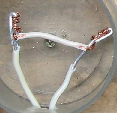

Kamikaze написал : Еще есть идея "опрессовать" пассатижами кусочек алюминиевой трубочки на алюминиевой скрутке... По-нашенски, по-пролетарски
Ну гильзу так не обжать, наверное, стенки у нее очень толстые. Хотя если это несложно, почему бы не попробовать пролетарскую опрессовку :) все какая-то информация.
Это будет нехарактерный эксперимент - трубочки, скрутки, пассатижи, клещи, руки разные...соотв-но, результаты эксперимента будут отражать только конкретную "опрессовку". А вот поведение алюмомедной скрутки в типовом варианте ( скрутили, замотали, готово ) с фотоотчетом - имхо будет весьма полезно.

iale написал : А вот поведение алюмомедной скрутки в типовом варианте ( скрутили, замотали, готово ) с фотоотчетом - имхо будет весьма полезно.
Вы каких-то неожиданных результатов ожидаете? :) По-моему, с этим как раз все ясно, что тут может добавить эксперимент? Подтвердить очевидное?

Завонял технологический СИЗ, который я вчера тщетно пытался скрутить с проводов, а потом затянул обратно.
iale написал : Это будет нехарактерный эксперимент
Согласен.
cordel написал : По-моему, с этим как раз все ясно, что тут может добавить эксперимент? Подтвердить очевидное?
Тоже согласен.

В принципе да. :) Но все же есть разница. Заведомо ясно, что не стоит делать скрутки медь-алюминий. А вот с другими соединениями не все так очевидно. Например, если я от полиэтиленового клеммника чудес не ждал, то смерть СИЗа была некоторой неожиданностью.

cordel написал : если я от полиэтиленового клеммника чудес не ждал
Он, собственно, был поставлен на испытания в качестве своеобразной "вехи", до выгорания него результаты испытания не имели особого позитивного смысла. Можно было судить только "хуже плохого" :)
Пайка выкушена, заменена скруткой с ПВ3 1,5 мм2 (см.).
СИЗы заменены на Ваго 773-324 и 773-322 (которые без смазки - сугубо для меди). Сходу при токе 10 А начали сильно греться. Чуть поворочал - нагрев чуть уменьшился. Для алюминия совершенно не годятся.
Текущие значения сопротивления (по 2 соединения каждого вида) при токе 10А, мОм:
  1. Болт М4: 1,1/0,9;
  2. Латунная шинка: 0,35/0,3;
  3. скрутки с ПВ3 0,8/2,0;
  4. Ваго 773 без пасты: 3,1/2,8;
  5. Ваго 773 с пастой: 0,9/0,8
  6. Одна Ваго 773 с пастой, выпрямленные корявые провода: 0,7

Kamikaze написал : Пайка выкушена, заменена скруткой с ПВ3 1,5 мм2 (см.)
Уточнение. Поскольку на одном конце АПВ флюс затек под изоляцию примерно на половину очищенной от изоляции длины жилы, обе жилы были зачищены ножом. Не удержался :o
