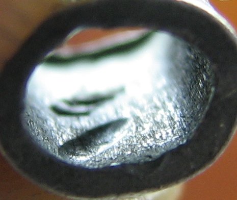

Сделал опрессовку скрутки алюминиевой трубочкой, пассатижами (см.). Трубочки оказались очень мягкими.
Испытание прошло быстро: при токе 20А падение напряжения на опрессованных скрутках 90…100 и 180…230 мВ (сопротивление ок. 5 и 10 мОм) с тенденцией увеличения. Изоляция проводов около скруток размягчилась до предела и вот-вот завоняла бы. Выключил. Снял трубочки, сжав их в направлении, перпендикулярном направлению опрессовки. На внутренней поверхности трубочек остались глубокие отпечатки от проводов (см.).

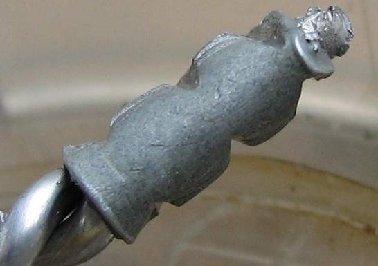

Kamikaze написал : Сделал опрессовку скрутки алюминиевой трубочкой, пассатижами
Немного не так надо было - не помешало бы "кусачей" частью пассатижей сделать 2-3 насечки поперек трубки и результат бы оказался лучше.

avmal написал : не помешало бы "кусачей" частью пассатижей сделать 2-3 насечки поперек трубки и результат бы оказался лучше
Как два пальца! (см.) при токе 20А падение напряжения 11 и 20 мВ соответственно (0,55 и 1,0 мОм). Я, конечно, ожидал, что результат будет лучше, но то, что лучше на порядок - это сюрприз. Посмотрим на развитие событый. Вроде бы на второй скрутке глубина насечек чуть меньше...
Определенно не хватает кварце-вазелиновой пасты... Думаю с нею результат был бы еще лучше (по аналогии с Вагами с и без смазки).

Kamikaze написал : Думаю с нею результат был бы еще лучше (по аналогии с Вагами с и без смазки).
Не думаю - этими насечками создается некая герметичность контакта. Хотя ...

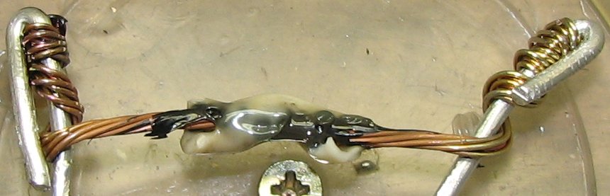

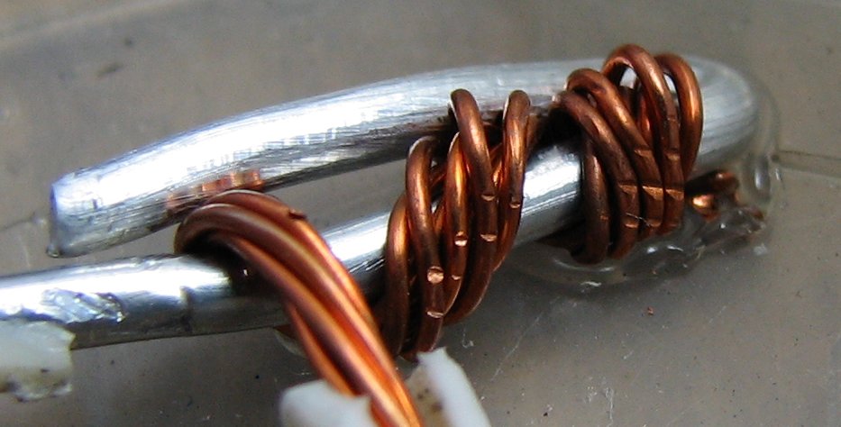

Нет, не умею я делать скрутки алюминиевой моножилы с медной маложилкой. Не тому меня учили в универе. 10 минут при 20А: (см.)
Зато, похоже, среди моих предков были алхимики: Медь на правой скрутке приобрела красивый золотой цвет и блеск (это не глюк цветопередачи).

Kamikaze написал : Зато, похоже, среди моих предков были алхимики: Медь на правой скрутке приобрела красивый золотой цвет и блеск (это не глюк цветопередачи).
Это ауфир или голдин стал получаться :) Медяху ( жало паяльника ) алюминием натереть и нагреть - тоже бывает "золотиться".
Kamikaze написал : Нет, не умею я делать скрутки алюминиевой моножилы с медной маложилкой. Не тому меня учили в универе. 10 минут при 20А: (см.)
Да там как ни крути - жесткой сцепки не получить. :( Еще бы одножильные медь и алюминий скрутить ? Как, бум или не бум ?
