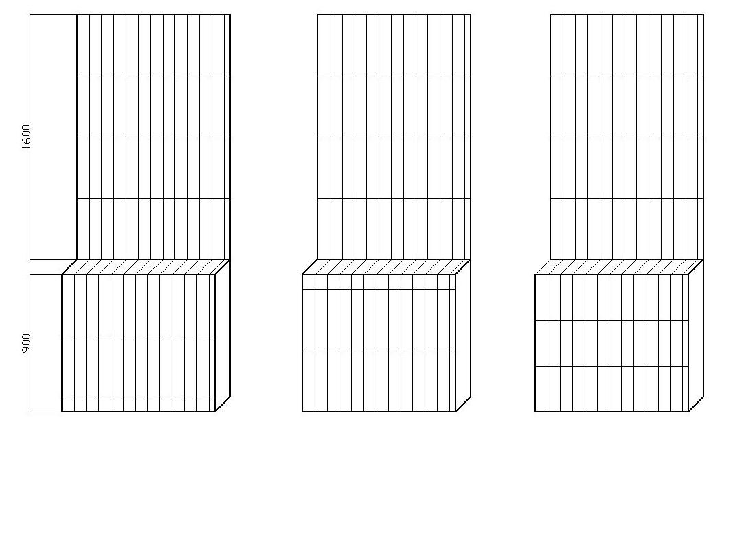

В санузле есть фронтальная стена, которую видно сразу при входе, общая высота 2500 Там будет уложена плитка размером 80х400мм На этой стене есть выступ на высоте 900мм, остальные стены без выступов и плитка размером 200х400 Как лучше расположить плитку на этой стене, поскольку, как я понимаю остальная плитка будет привязана к этой по швам Подскажите как грамотно и красиво, вот некоторые варианты- подрезка снизу, сверху и вся порезана по 300 Спасибо

Мне однозначно нравиться 3-й вариант

Вариант №2, только первый ряд после полочки - высотой 300. Будет совпадение горизонтальных швов по всему периметру.
Короткий (поред выступом) ряд можно заменить на декорированную плитку. Будет интереснее.
Боковые плитки лучше подрезать с обеих сторон (симметрично).:)
26.03.2008 в 12:41:46
Если во втором варианте сверху в размер найти бордюр, то я, например, за такой вариант. Плюс слева и справа по краям чтобы были симметричные куски.

otyan написал : Вариант №2, только первый ряд после полочки - высотой 300
так это же вариант 1 значит подрезать снизу? Вариант с декором невозможен Про боковые конечно же, просто в чертеже это непринципиальная часть вопроса была)

А может есть смысл его отвязать от остальных стен.Допустим положить горизонтально,поменять цвет,или использовать другую плитку.Ну а на горизонтальную поверхность полки положить мраморную плиту с напуском.По цене она может оказаться сопоставимой с работой по выделыванию этого угла из плитки мастером если еще зарезать под ус,а смотреться будет эффектнее.

Вар 1 намного лучше остальных. Не морочьтесь вы так врпросом, куда придется шов, все понимают, что это плитка, т.е. будут и обрезы и швы, а вы из утилитарной вещи - по сути, особенности технологии укладки плитки, т.е. из швов культ делаете в 3-м варианте. Я так понимаю, у вас ректифицированный керамогранит? Если иначе, вар. 3 - невозможен. Даже если обрезанный керамогранит - сможете его ровно распилить?
Я бы вообще располагал эту плитку горизонтально, не взирая на обрезы - обычно мне так больше нравится: при взгляде на стену под углом интереснее смотрится перспектива параллельных гориз. линий - зрительно удлиняет стены. Или вам посоветовали вертикальную раскладку, сказав, что это поднимет потолок, опять же визуально. Вам нравятся колодцы? :) Впрочем, длинная плитка - это всегда эффектно, да и я не знаю общей идеи дизайна помещения.

2 hifi Снизу вверх: 400, 400, 100, 300, 400, 400, 400.
Советую положить сначала боковую стену, хотя бы до второго ряда над выступом, что бы совпали горизонтальные швы.

ГРАМОТНЫЕ ровные швы, расположенные в одной горизонтали по всему помещению подсознательно поднимают класс отделки. Всякие внутренние и внешние уголки дают понять, что люди не справились с нормальной технологией, и выбрали облегченный вариант. Поверьте, разница весьма заметна.
И керамогранит, и кер. плитка вполне хорошо режется станком с верхним диском:)

otyan написал : Снизу вверх: 400, 400, 100, 300, 400, 400, 400.
Как я Вас понял: начинаем со смежной стены большой плиткой 400Х250, а потом мелкой делаем вариант№2 только от выступа вверх не целая плитка, а так чтобы совпала со швом на смежной стене(примерно 300)?

otyan написал : Всякие внутренние и внешние уголки дают понять, что люди не справились с нормальной технологией, и выбрали облегченный вариант
Насчет внутренних согласен,а вот насчет наружных-готов ли заказчик платить ту цену,которая эта работа стоит.Ведь она стоит очень дорого.
