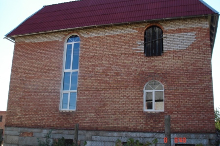

ПСУЛ клеится по всему периметру окна, кроме нижней части. После установки окна, с предварительно наклеенным ПСУЛом, всё запенивается, пена, которая выходит наружу, под отлив, закрывается снаружи мембраной, до застывания. Возможно, на снимке в левом нижнем углу окна разглядите ПСУЛ, который сместился и вылез наружу.

Да, именно так и надо. Выровнять откосы, где нужно, заштукатурить (зашпатлевать). Именно так я готовил проёмы к установке. На фотографии размещённой выше, проём высотой 5,7 м по вертикали не сходился внизу на 50 мм. Одну сторону пришлось срезать, другую доклеивать. Мало этого, проём "гулял" в двух плоскостях. Всё выровнял. Окно прилегло к проёму с отклонением 2-4 мм. А долго ждать, пока сватится, не надо. Есть достаточно быстрые шпатлёвки.
