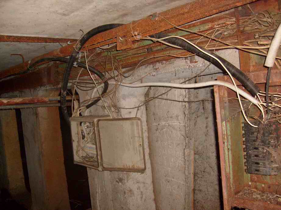

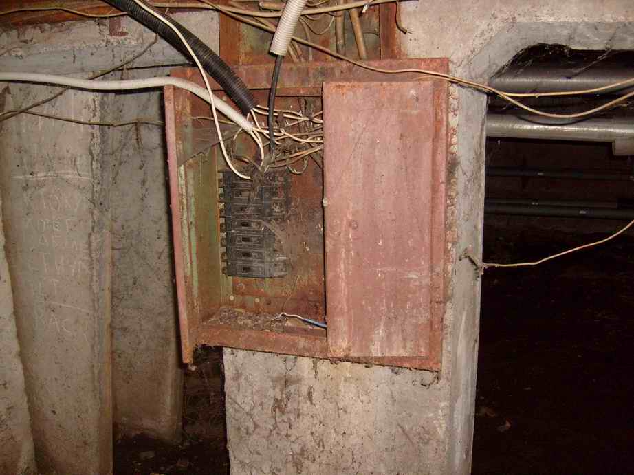

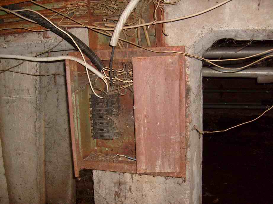

Зато, при внимательном рассмотрении понял, что кое-что пытались тут делать... Щиты "новые" распределительные есть! :applause: (слева от старых через проём), но поближе к ним не рискнул подойти. Опять не был готов (надо сапоги носить с собой):o Но "новые" щитки запитаны от старых, что очень хорошо видно невооруженным взглядом.:confused: На этом подъезде в щитке отсутствуют даже следы от фазных шин... алюминь, аднака ;)

Valeryko написал : -прежде всего провода под напряжением брошены ПОВЕРХ щитка, то есть при закрытии дверцы провода будут перебиты и человек в лучшем случае получит ожоги, в худшем попадет под напряжение
а нехрен лазить !!, лох туда не полезет, а если полезет туда ему и дорога. В подъездных щитах также всё открыто, пальцы никто не суёт. Помещение, конечно надо на замок закрыть, даже символического хватит.
Valeryko
Valeryko
Регистрация: 06.07.2007
Подольск
Сообщений: 3197
31.03.2008 в 09:33:12
=vadim= написал : а нехрен лазить !!, лох туда не полезет, а если полезет туда ему и дорога. В подъездных щитах также всё открыто, пальцы никто не суёт. Помещение, конечно надо на замок закрыть, даже символического хватит.
  • Тем не менее, если что случись (дети, например, погибли) - за раскрытый настежь шкаф под напряжением статья гарантирована...
  • или Вы полагаете, что дверцы с замками у электрошкафов придуманы только для красоты?
Сообщений: 139505
31.03.2008 в 09:36:34
=vadim= написал : В подъездных щитах также всё открыто, пальцы никто не суёт.
Тоже должны быть закрыты все токоведущие части на замок. Доступ только к автоматам и окну счётчика.
