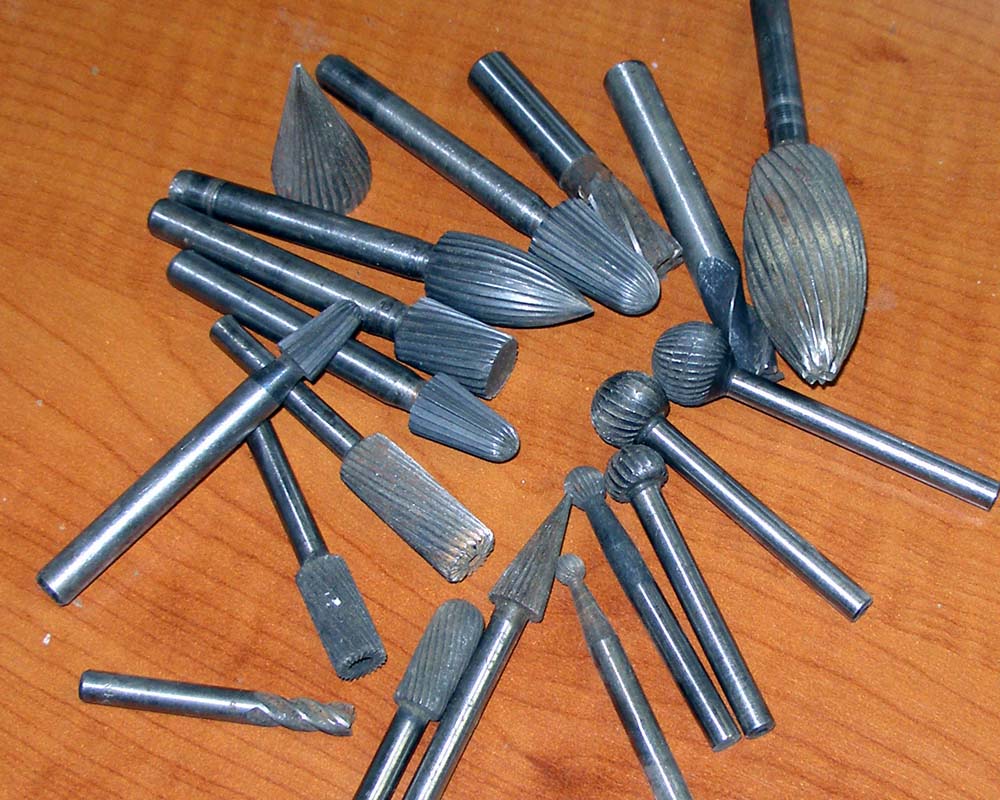

Однако написал : Проблема
А если внутри круга насверлить на нужную глубину дырок пёрышком для кафеля. Потом дрелью фрезами, в конце - акуратно торцевой фрезой. Ведь материал пишите мягкий.
Фрезы типа таких:

Однако написал : Нужно обрезать по диаметру подошвы и немного заглубить. Почему и спрашивал- может есть круги по камню или алмазные?
Реставратор написал : А если внутри круга насверлить на нужную глубину дырок пёрышком для кафеля. Потом дрелью фрезами, в конце - акуратно торцевой фрезой. Ведь материал пишите мягкий. Фрезы типа таких:
Есть похожыие фрезы у нас в мед технике продаются,твердость метала по цвету различается,красные,зел,син,черние самые твердые.Я ими фарфор обрабатываю,а вы говорите камень искуственный,как бумагу возьмет.Бор.маш у меня только ДВТ ,но из этойже серии,боры подходят рекомендую,они и метал берут легко.
+1 Наверное можно просто победитовым сверлом. А потом, если нужны особо ровные края, аккуратно пройтись по перемычкам скилом с алмазным кружком (диа - около 25 мм, с дырочками). Затем вырубить все, что внутри периметра.

18.01.2010 в 22:46:09
2 farforist: Вот это я и хотел услышать. Спасибо всем. Где-то через неделю-полторы скину фотоотчёт. Кому интересно- вэлком.
