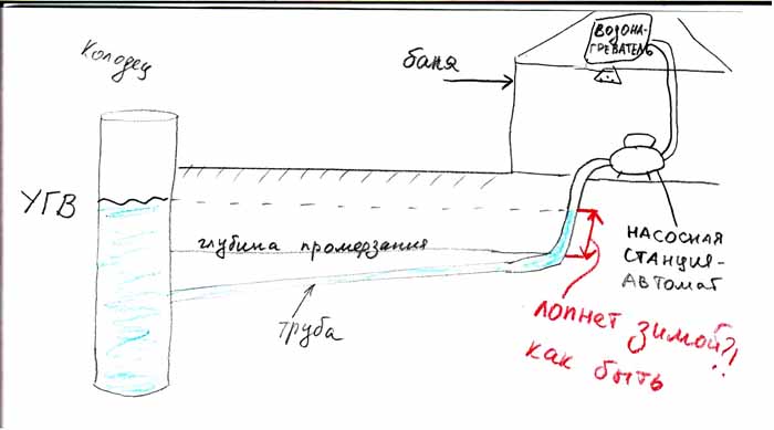

Вопрос таков:
Стоим баню. В душ хотим сверху поставить накопительный водонагреватель. К водонагревателю подсоединить насосную станцию, трубы от которой будут идти к колодцу под землей ниже глубины промерзания. Как быть с тем участком трубы, который идет вертикально к насосу, чтоб труба не лопнула зимой? Зимой баня будет использоваться редко.
Схему прикрепляю к сообщению. Кто знает расскажите.

Если вертикальный участок находится в неотапливаемом помещении(подвале),утеплять его бесполезно.При постоянном использовании можно применить греющий кабель малой мощности ,порядка 10-12 вт/метр обмотанный вокруг трубы.Если использование водопровода редкое ,то лучше всего сливать воду из всех емкостей и труб,для этого надо продусмотреть в колодце сливной кран.Надо,также сливать и накопитель,и ГА насосной станции.Это наиболее экономичный и простой вариант.Приехали - закачали систему и пользуемся водой.

Если в бане нет постоянного отопления, то никакие изыски не помогут. Только сливать воду при каждом отъезде. Иначе порвет у Вас и водогрей и нососную станцию. А так спасет только ввод воды в отапливаемое помещение. И то надо предусмотреть обогрев трубы в районе выхода из земли и на глубину до 1 м. О том, что труба должна идти в утеплителе я даже и не говорю, это очевидно.
vostok3773 ну понятно что с водонагревателя вода сливается, с насоса тоже
но ведь в участве трубы что я пометила на рисунке красным, вода останется с т.з. физики про сообщающиеся сосуды и место это находится в замерзающем грунте
Сливной краник должен быть в колодце,с длинной проволочной ручкой вверх,чтобы каждый раз туда не лазить.
У меня такая система работала лет 20 и ничего не мерзло,кран был на 2 метра ниже уровня земли,на тройнике к всасывающей трубе насоса.

Можно поступить проще,не копать на 2 метра,заглубить трубы на штык лопаты,чтобы не торчали.Трубу ПНД проложить вместе с греющим кабелем и в энергофлекс.Греть придется только зимой,когда пользуетесь водой,в остальное холодное время воду просто сливаем через краник.

Уклон обязан быть в сторону колодца,не очень большой,трубу желательно класть прямо,без углублений.А вода замерзнет не когда течёт,а когда стоит.Особенно по ночам на морозе.Вы же не будете сливать каждый день?

Сливается вода,ну как, просто из ГА и самого насоса,трубопроводов, самотеком.Тут важно установить кран в наиболее низкой доступной точке системы до обратного клапана на всасывающем трубопроводе.

Да,краник именно там.Емкость-гидроаккумулятор(ГА),без него станция будет работать неправильно.Вода из ГА выдавливается давлением воздуха из его воздушной полости.
