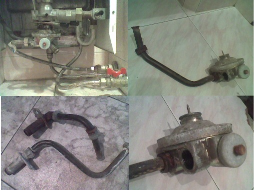

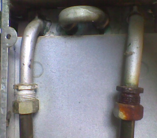

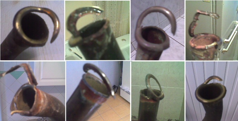

Например ОГРОМНЫЙ запальник! А дальше газ.часть- сложно изготовить, потом еще и смазывать надо(глупо). Лягуха одноразовая, 5-6 лет и меняй. Гайки из черного металла, не выкрутишь. Трубки лопаются вот так. Горелка пойдет и радиатор тоже.

Славик64 написал : ОГРОМНЫЙ запальник
Он регулируется
Славик64 написал : смазывать надо
А в чем проблема то??!На Неве тоже мазать надо.Раз в год снять и смазать не большая цена за удобство.Даже если вызвать для проведения полного Т,О горгаз,будет стоить около 600 рублей/год. вместе с плитой(у нас в городе)
Славик64 написал : Гайки из черного металла, не выкрутишь
Тут согласен,но если следить за колонкой и при первых протечках устранять их,то проблем не будет.Кстати,на Неве тоже самое,да и на любой другой колонке тоже.
Славик64 написал : Трубки лопаются вот так
вместо трубок ставятся сильфонные шланги и все.
Славик64 написал : Лягуха одноразовая, 5-6 лет и меняй
Зачем?Меняется резиновое колечко сальника.Ремкомплект стоит 85 рублей. Серьезная проблема у них одна,термопара не очень удачно расположена и из за этого часто не работает,но я сделал проще,перенес ее прямо под запальник
Все это я описал не в качестве рекламы,а просто как факты из жизни.Моя колонка стоит уже 7 год.Каждый год провожу Т.О.Чищу от пыли горелку и меняю иногда мембрану за 14 рублей.Один раз поменял сальник штока.Ту самую пресловутую резинку.Не разу еще не подвела.А в доме между прочим,2 детей(5 лет и 1 год),жена и теща.Вода сутками не выключается.

vaz21063 написал : Он регулируется
почему то в основном не у всех, а если да то быстро засоряется.
vaz21063 написал : Раз в год снять и смазать
зачем, когда у других(не наших) не надо.
vaz21063 написал : На Неве тоже мазать надо
тоже не аФФторитет:) (надеюсь не будет новой темой).
vaz21063 написал : около 600 рублей/год.
лишние?
vaz21063 написал : да и на любой другой колонке тоже.
нигде не припомню (на не наших).
vaz21063 написал : вместо трубок ставятся сильфонные шланги и все.
всего то(сказала домохозяйка).
vaz21063 написал : Меняется резиновое колечко сальника.
а если все ДЖАРДЖАВЕЛО как на фото выше, и сам металл лягухи разваливается.
