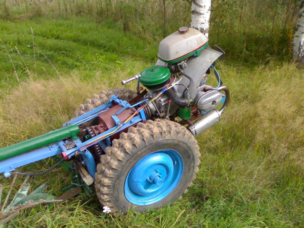

ALEX-56
Регистрация: 16.08.2007
Воронеж
Сообщений: 228

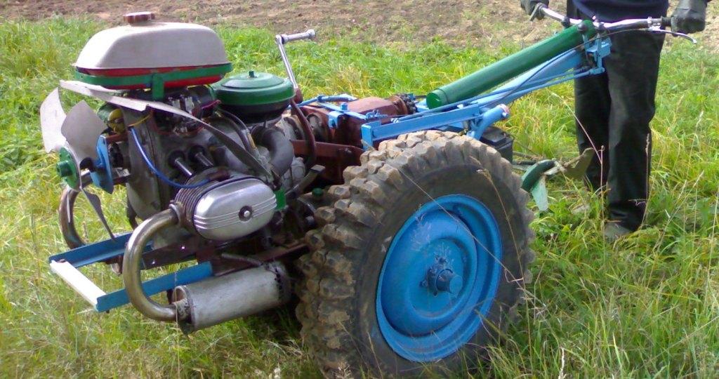

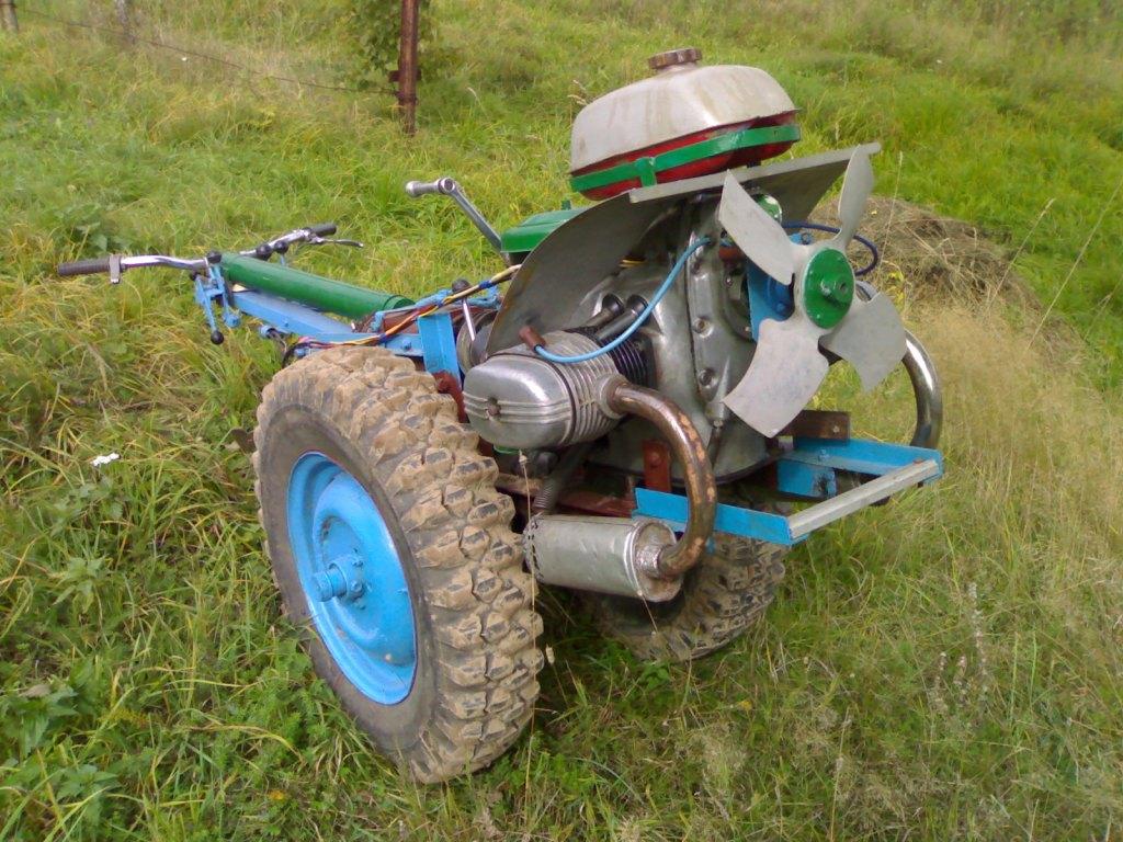

27.08.2009 в 22:57:13
umnyi написал : ALEX-56 у вас и хабы стоят? Так копаете, не утяжеляете..
ХАБ только один, стяжная шпилька не позволяет два использовать, но я привык одним обходиться в одну сторону разворот на первой передаче, в другую на задней. Мотоблок утяжелён, в каждом грунтозацепе стоит литой чугунный блин на 25кг., на фото его видно.
AlNik54 написал : От то гогото они так и поют. Или колеса или стабилизатор. Физику не обдуришь. Стабилизатор по моему проще. А нормальной машиной копать и тянуть, или поддергивать, вверх, дело любительское.
У меня низкоклиренсный хорошо уравновешенный мотоблок, мне этот стабилизатор сделать, раз плюнуть, нет такой необходимости, будет павелику собирать и картошку травмировать. Уверяю вас, ничего я не поддёргиваю, могу немного прижать и заглубить, могу чуть приподнять, но сошник всегда идёт параллельно и самопроизвольно не заглубляется. А вот сажал я под конную соху прилаженную к мотоблоку, так там, да..., опорное колесо просто необходимо, поэтому я хорошо представляю, о чём вы говорите.
Аватар пользователя
umnyi
Регистрация: 12.06.2008
Сообщений: 12104
27.08.2009 в 23:28:05
ALEX-56 написал : ., на фото его видно.
а грунтозацепы почему в обратную сторону??
