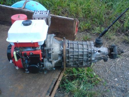

Здравствуйте уважаемые изобретатели. Решил поделиться с Вами своей идеей и выслушать Ваше мнение. Имею в пользовании мотокультиватор Тарпан и мотоблок Каскад и вот родилась идея соединить их при помощи крестовины от какого нибудь авто. Тарпан впереди Каскад сзади. Должен по моему мнению получится полноприводный тракторишка с ломающийся рамой. Тяга такого полноприводного тракторишки должна получиться великолепной. Стыковка органов управления и другие мелочи продумаю после решени главной проблемы стыковки и возможно частичного испытания на ходу. Хотелось бы услышать Ваше мнения и советы по этому проекту.
shan написал :
Интересно , как вы добьетесь синхронности? передаточные числа трансмиссии ,мощь движка , все разное . для спаривания нужны два ,,близнеца,,.
Сергунь написал :
Для начала попробую добится синхроности ручками газа и сцеплением. Возможно с диаметром колёс поэксперементировать. Конечно надо попробовать как поведёт тракторишка на ходу,а потом действовать и думать дальше.
Сергунь написал :
Для начала попробую добиться синхронности ручками газа и сцеплением. Возможно придёться подбирать диаметр колёс. В любом случае без испытания не обойтись.
shan написал :
Если движки разные то хреново . трудно будет добиться синхронности .у каждой модели оных разный крутящий момент разная мощьность на разных режимах работы даже возможно разная длина хода троса ,,газа,,
shan написал :
А как ездить будете?

Нашел время наконец выложить свои самоделки:
На данный момент пользую МТЗ 09 Н уже около 2 месяцев и к нему изготовил пока 2 самоделки:
1. Грунтозацепы. Диаметр основного колеса 42 см + 4см уголок. Колеса лежали дома в деревне от какого-то сельхозагрегата. На них еще было 3 см толстой резины для мягкости (внутри корд),её я снял сделав продольный разрез ножовкой по металлу. Было изготовлено по 12 зацепов из уголка 4 см стороной. Уголок был попилен на куски по 20 см. Далее по центру одной стороны уголка до ребра сделал пропилы. Потом данные куски были согнуты под углом. Сделав разметку на ободе колес приваривали 12 согнутых уголков. Также для конструкции понадобилось 2 ВАЗовских диска. Из которых диском 115 (чтобы умещался в чашке диска) болгарки была вырезана центральная часть (с отверстиями). Подогнав на точильном станке к более плоской форме данные части были приварены к дискам грунтозацепов.
Для возможности крепить стандартные грузы проделал дырки в дисках и из прутка 10 см диаметром сделал шпильки, нарезав резьбу плашкой.
Кстати на картинке видны 3 отверстия на дисках равно удаленных, это было изначально, ну это к слову, чтобы не путать с отверстиями под грузы.
2. Борона. Изготовлена из 3 уголков стороной 3.5 см. и зубьев, сделанных из стальных прутов транспортера картофелекопалки. В отличие от заводского агрегата регулируется только по высоте. Длинна уголков крайних 145см, центрального 130. Длинна зубьев 15 см. Все конструкция сварная. При желании верхние сварные соединения можно сделать на болтах.
