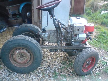

Lysenko,Класный мотоблок . Раскажи подробней как реализовано сцепление и понижение с двигателя на коробку. с маховика зделал шкив на моторе тоже но я его снял дал зделать меньше а то бежит быстро.а сцепление с запорожца в полной комплектации

Вчера провел первое испытание прокатился вокруг гаража работой рулевого управления доволен, а вот скорось на первой передаче на холостых оборотах едет где то 5 км.час придется делать промежуточный вал и добавить звездочек

анельзя зделать передачу усилия с двигателя на коробку через ремень ? чтоб снизить скорость и увеличить усилие.

alexku59 написал : работой рулевого управления доволен
Тоже рейка :)

taljn в моем случае уже поздно двигатель с коробкой у меня состыкован в кожухе сцепления от ЗАЗ, а рулевое управление точно рейка от хонды
taljn мотоблок действительно классный получился коробок передач от заз можно надыбать сколько угодно но зато как здорово впереди выжодит свободный вал к которому можно подцепить хоть вом хоть насос НШ, хоть угловой редуктор, а там и косилка и снегоуборщик вобщем идея классная

taljn написал : а сцепление с запорожца в полной комплектации
Я на приёмке металла тоже ЗАЗ разбираю, интересно. Только не пойму, подскажите, в оригинале сцепление крепится к маховику, а маховик к коленвалу двигателя. У вас вал который выглядывает спереди от чего? Сами точили? Как к нему прикручен маховик т.е. шкив? Толщина вала? Тип подшипников? Как вал ограничен от перемещения во внутрь?
alexku59 написал : как здорово впереди выжодит свободный вал
Идея отличная, шкив туда как Бог послал.

Vit.master написал : Я на приёмке металла тоже ЗАЗ разбираю, интересно. Только не пойму, подскажите, в оригинале сцепление крепится к маховику, а маховик к коленвалу двигателя. У вас вал который выглядывает спереди от чего? Сами точили? Как к нему прикручен маховик т.е. шкив? Толщина вала? Тип подшипников? Как вал ограничен от перемещения во внутрь?
Я так и оставил корзину прекручинуюк маховику . Маховик на коленвале только его обрезал по первую щочку и проточили под подшипник зделали ступицу и врезали в флянец. С маховика снял венец и проточил на шкив . А от перемещения вовнутырь непустит первичный вал а наружу подшипник . вал двух ступенчатый

taljn написал : с маховика зделал шкив на моторе тоже
Один ремень? Профиль ремня какой?

rele_svg написал : Один ремень? Профиль ремня какой?
Ремень один думал поставить два но нет места. но одного хватит думаю. профиль "В"
