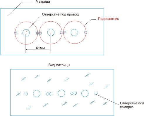

В монолитной стене отверстия делаются перфоратором с насадкой под зубило, про коронку можно забыть (если нет дорогого спец. оборудования). Для облегчения труда можно использовать «болгарку» с алмазным диском делая пропилы в виде квадрата. Если розетки 2-е, 3-е, 4-е, 5-е, лучше использовать составные подрозетники. Главное условие установки составных подрозетников − это расстояние между осями, оно составляет 61мм. Если нет межкоробочных вставок, как например в «Gusi», то делают специальную матрицу из оргстекла(5мм). И вообще, если работать с матрицей (см. картинку), то вы себе обеспечиваете бес проблемный монтаж розеток в модульном исполнении. Сейчас очень модно использовать модули в электроустановочных изделиях, помимо электрических розеток в модуль добавляют выключатели, телефонные розетки в офисах компьютерные и тп.

Spec написал : Главное условие установки составных подрозетников − это расстояние между осями, оно составляет 61мм.
может все таки 71мм межосевое то???

[QUOTE=Spec Главное условие установки составных подрозетников − это расстояние между осями, оно составляет 61мм. [/QUOTE] 71мм межоосевое стандартное растояние.

У Пластэлектро отличные подрозетники. Ничем не хуже импортных. А с учетом цены, так и вообще супер. Есть 60 диаметром, есть и 68, и 70. Есть поглубже, есть помельче, есть даже составные (по глубине), Двойные тоже пожалуйста. Все стыкуются в линию с нужным межосевым (71 мм). ДЛя гипсокартона с лапками. Квадратные на рисунке удобны, если проводов в подрозетнике много - больше места все разложить. Но они довольно хрупкие (после установки не критично).
