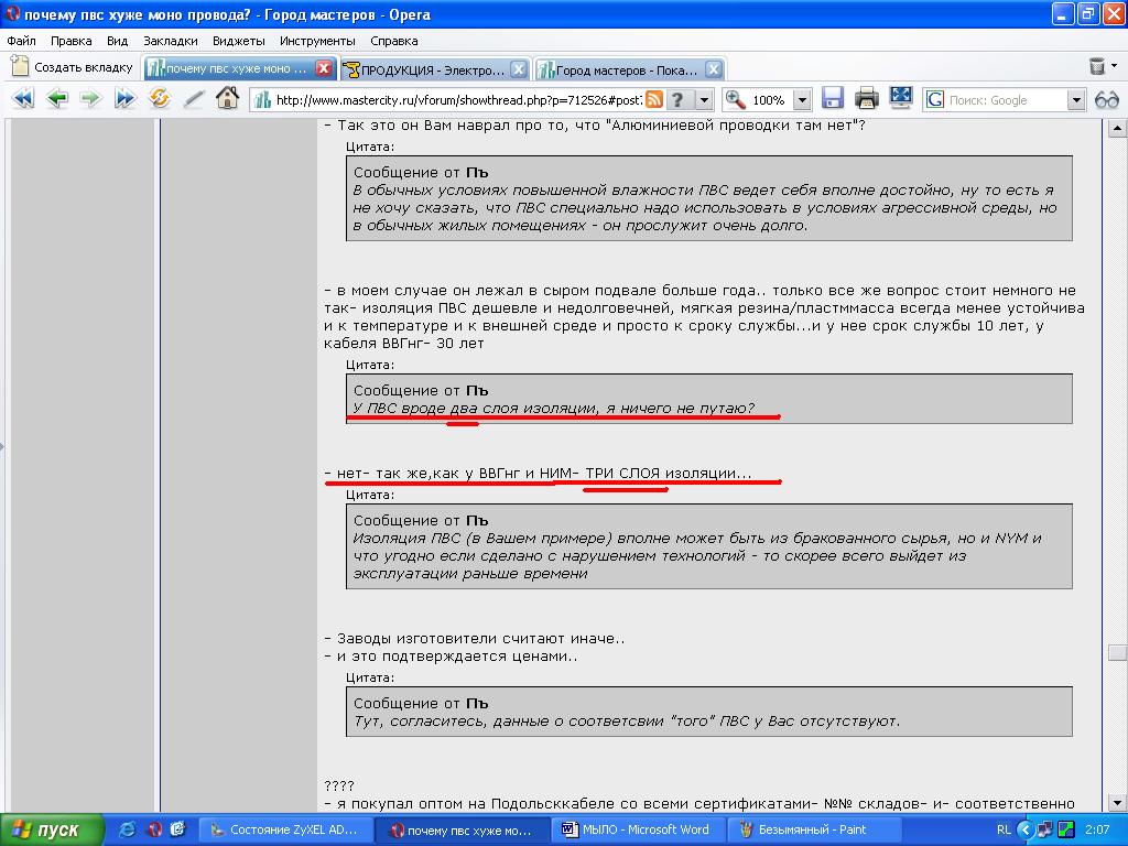

Пъ написал : А ПВС дороже чем ВВГ и даже иногда дороже NYM. Как то нестыкуется с Вашим утверждением, что халтурщики подсовывают более дешевый материал вместо дорогого ВВГ.
Пъ написал : Опять Вы за свое... Давайте ссылку на цены. И сразу сдесь их опубликуйте. ПВС 3х2.5 = хх_рублей ВВГ 3х2.5 = уу_рублей
  • ну так Вам и карты в руки...расскажите, почем покупали ПВС и иногда НиМ...
  • потому,что я же объяснил- многожильный медный провод значительно дороже равного ему по сечению одножильного
  • пэтому даже при сопоставимой-одинаковой цене это говорит о значительно более дешевой изоляции у ПВС...
Alex___dr написал : Это какой завод делает ПВС с тремя слоями изоляции? Ссылочку пожалуйста.
Пъ написал : У ПВС вроде два слоя изоляции, я ничего не путаю?
Valeryko написал :
  • нет- так же,как у ВВГнг и НИМ- ТРИ СЛОЯ изоляции...
Так что про три слоя изоляции ПВС - Вы сами "Ссылочку пожалуйста."
Пъ написал : Никакой. И в NYM нет третьего слоя, там только заполнитель. Он кстати и в ПВС есть, типа талька.
  • какой плохой кабель, а вот подольский
  • Кабель ВВГнгLS имеет ТРИ слоя: http://www.podolskkabel.ru/articles.text?id=35&page=1 Провод ПВС- ДВА слоя: http://www.podolskkabel.ru/articles.text?id=93&page=1 -кстати,там и гарантийные сроки эксплуатации/сроки службы указаны-5/30 лет и 2/6 лет соответственно
  • цены не указаны, но привожу по апрелю примерные розничные: 34 и 28 рублей за метр..
Регистрация: 13.03.2006
Сообщений: 28328
04.05.2008 в 02:04:25
Valeryko написал : Так что про три слоя изоляции ПВС - Вы сами "Ссылочку пожалуйста."
Снова прикидываться начинаете?
Valeryko написал : Цитата:Сообщение от Пъ У ПВС вроде два слоя изоляции, я ничего не путаю?
http://www.mastercity.ru/vforum/showpost.php?p=712485&postcount=61
