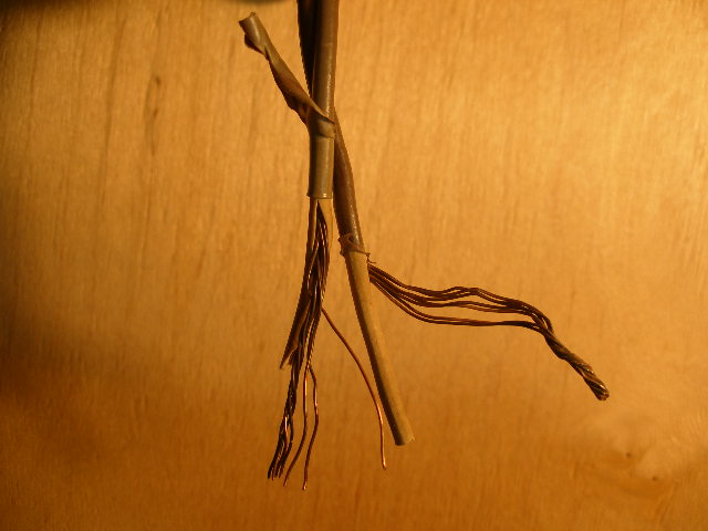

С интересом читаю тему. Вчера специально срезал у себя на участке кусок двужильного многопроводникового провода. Докладываю уважаемым спорщикам: Провод 12 лет был подводкой к полкиловатному прожектору на улице под солнцем, дождём и морозом. Изоляция двойная - резина и сверху тонкий ПХВ, медь сечение 2*1,5мм. по семь проводников в жиле. Провод в бухте около 100 метров покупался в 1988 году. Около сантиметра провода осталось в клемнике. Оголённая часть провода окислилась, но без солей, внутри изоляции потемнела та часть провода, которая касалась резиновой изоляции, внутри свивки металл сохранил блеск и цвет меди.Около двух миллиметров резины на концах затвердели, остальная резина сохранила эластичность - растягивается примерно в два раза. ПВХ изоляция потемнела на внешней стороне свивки, но там где провода защищали друг-друга от солнечного света - цвет изоляции сохранился. ПВХ стало жёстковато но не хрупко, выворачивается при стягивании без проблем. Фото прилагается. Провёл внутреннюю проводку в построеном доме таким 2*1,5 и 2*2,5 проводом пять лет назад, и пока следил за дискуссией испереживался:( . На днях купил 50м ВВГ, чтобы сделать выделенку для розеток (освещение решил оставить на старом проводе). И купил с рук вот этого 200-ватного паяльного монстра и спиртоканифоль, что бы облудить скрутки (насверлю отверстие в обушке паяльника и в него буду погружать скрутки). Кстати, цена монументально контррельефом - целых 5 рублей;) . И вот принёс этот провод для изучения и вижу, что он в экстремальных условиях не отходил и трети своего срока, а в штукатурке, да в тепле и сухости.... Может тревога ложная?:net:

Реставрато написал : Изоляция двойная - резина и сверху тонкий ПХВ, медь сечение 2*1,5мм. по семь проводников в жиле.
Вы думаете, что у вас тоже ПВС?

avmal написал : Вы думаете, что у вас тоже ПВС?
Дак дискуссия давно перешла в...моножила против многопроволочная. Я думал , что у меня гораздо хуже, чем ПВС! ПВХ покрытие очень тонкое и резине уже 20 лет. Но видимо ПВХ сохраняет резину в идеальном состоянии, в отличии от хб оплётки.
