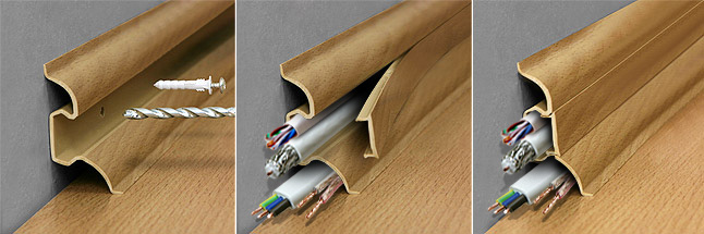

Как вынимать и вставлять эту самую вставку? Ведь края плинтуса вставлены в фитинги, или не знаю как правильно назвать эти угловые фиговины!

делайте её чуть чуть покороче(вставку)

2telesar Угловые фиговины имеют специальную монтажную угловую планку. Планка крепится к стене, а угловая фиговина вставляется в нее сверху вниз и при необходимости так же вынимается ...открывается доступ к вставкам

да эти плинтуса идут без планок если мне память не изменяет.А уголки снимаются только внешние.Внутрений прижимается. Очень удобный плинтус :)

я с таким плинтусом имел дело у него края гибкие хорошо прижимается к полу и стене .Просто когда вставляете вставку не загоняйте её до упора в уголок сделайте её чуть чуть покороче мм3,когда надо будет открыть чем нибудь острым её поденете ,;)

Дык ведь некрасиво! Я поначалу вообще без фитингов собирал, но слишком неровные стены у меня, замучились мы с отцом углы подпиливать, чтоб щелок не оставалось, и решили пожертвовать красотой в пользу простоты сборки - купили фитингов. И лишь после покупки пришла в голову мысль о невозможности манипуляций со втавкой. А 3 мм щель, как Вы советуете оставлять, уж слишком большая. Короче, огорчен я по самое нехочу...

Вам никто не советовл оставлять щель.Вам советовали чуть укоротить планку,что-бы проще было ее снять в случае необходимости.Никогда и никаких проблем с этими плинтусами не возникало.

Я ставил такие дома. Вставка хорошо гнется и даже на длине порядка 20 см легко вставляется в внешние (внутренние) углы, оконечники и т.д. и т.п. Хороший плинтус...

Starik49 написал : Вставка хорошо гнется и даже на длине порядка 20 см легко вставляется
надо чтоб еще и легко вынималась. Однако попробую, спасибо, если проблем не должно быть, то это радостно!
