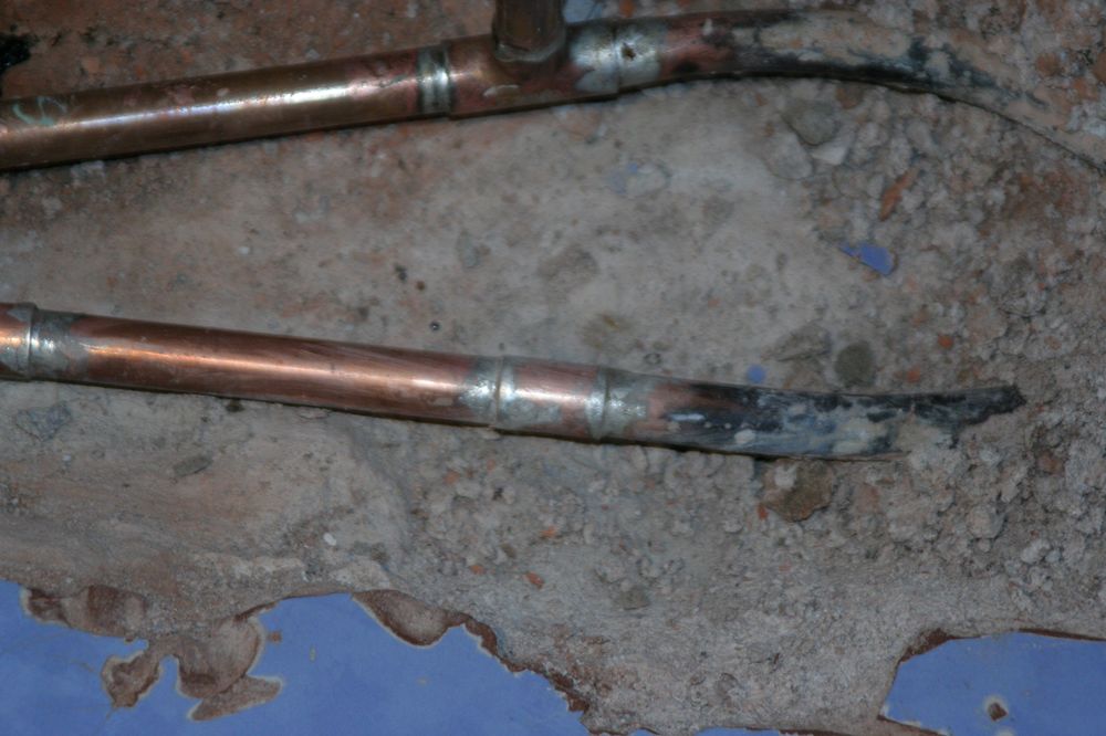

Фотки, если надо, приложу позже, а пока прошу подсказать... В ванной замурована МП труба для теплого пола (частный дом, местное отопление), ещё не запускал его, бурил в полу отверстие под водопроводную трубу (она выходит с нижнего этажа, где находится котельная) и как раз попал в МП трубу. Теперь ситуация такова: один кусок трубы можно очистить на 5 см и уже очищен, далее вырезано около 5см МП трубы и ещё далее Мп трубу можно освободить на 10 см (дальше положена плитка). Как грамотно срастить эти два куска? Спасибо.

так трубу вставте и 2 муфты.

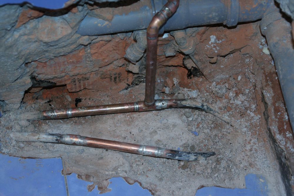

завтра сфоткаю .. Ваш случай, только с медью. в праздники латал трубу, пробитую сантехником из жека. в муфты труба вставлена не до конца. а в Вашем случае трубу можно изогнуть как удобно. отрезать не 5 а 25 см.

Вобщем, в магазине мне кроме муфты предложили (правда, без особого энтузиазма) вариант с "американкой", чтобы как раз избежать геморроя со стыковкой. Вчера собрал всю эту бяку, пришлось подключать теплый пол на предмет протечек. Весь вечер отстояло нормально, но на ночь не рискнул оставить, мы там ещё не живём...

обещенное
