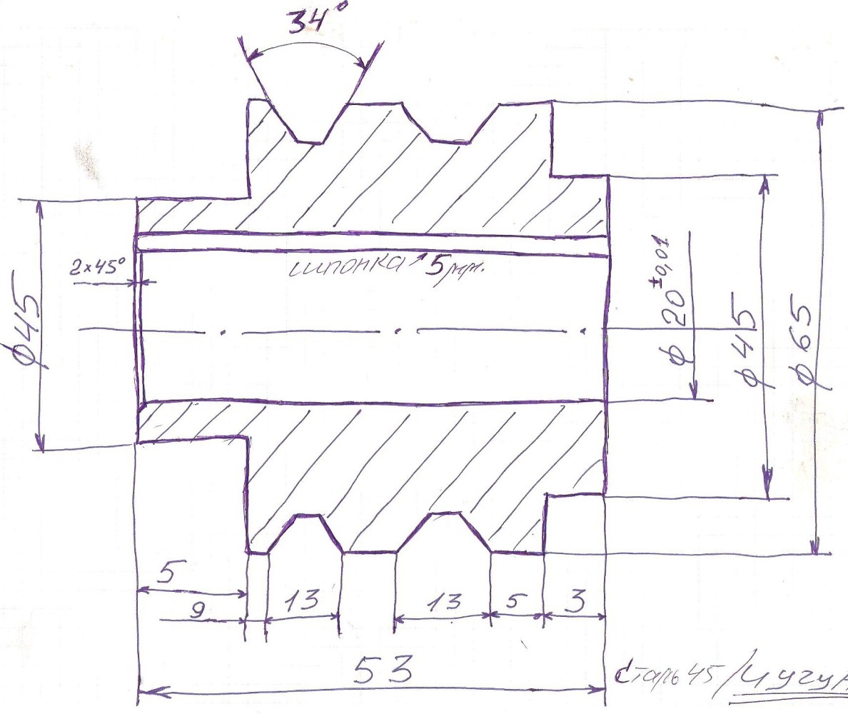

Вот, нашел эскиз шкива, мож кому пригодится.

Щитки над фрезами всетаки поставте на Крота, двигатель как пылесос, засосет в себя все что на него набросают фрезы. Большой шкив не нужен для Крота с 4х тактным двигателем. В режиме работы двигателя на максимальном крутящем моменте - 2800 об/мин. на фрезах будет примерно 120 об/мин - это нормально. Чтобы ремни служили долго на Кроте с 4х тактным двигателем надо ставить 2 ремня, такие испытания проводили в Тимирязьевской академии, с одним ремнем долговечность 20 часов, с двумя - 200. А в остальном все хорошо
