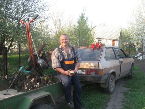

sog написал : Отписываюсь про лапки.
Фото описываемого тут ...
У нас мотоблок собран базе КРОТа (редуктор пришлось развернуть), получился ТОРК. Я в 2012 году заказывал у Дениса Великанова фрезы (диаметр 410мм, захват 1100мм). Вспашку его фрезами не сравнить с елозеньем штатных "родных" фрез. Внимательно почитайте, что он пишет на своём сайте, посмотрите видео. У Дениса перенял и конструкцию костыля-тормоза поворотного. Теперь и мой ТОРК абсолютно без усилий, сам разворачивается! Братцы, очень рекомендую посетить его сайт: http://super-minitexnika.narod.ru/
