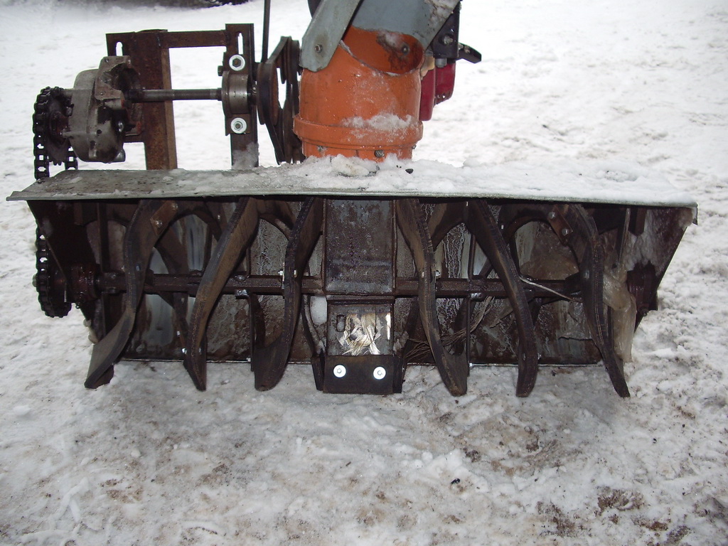

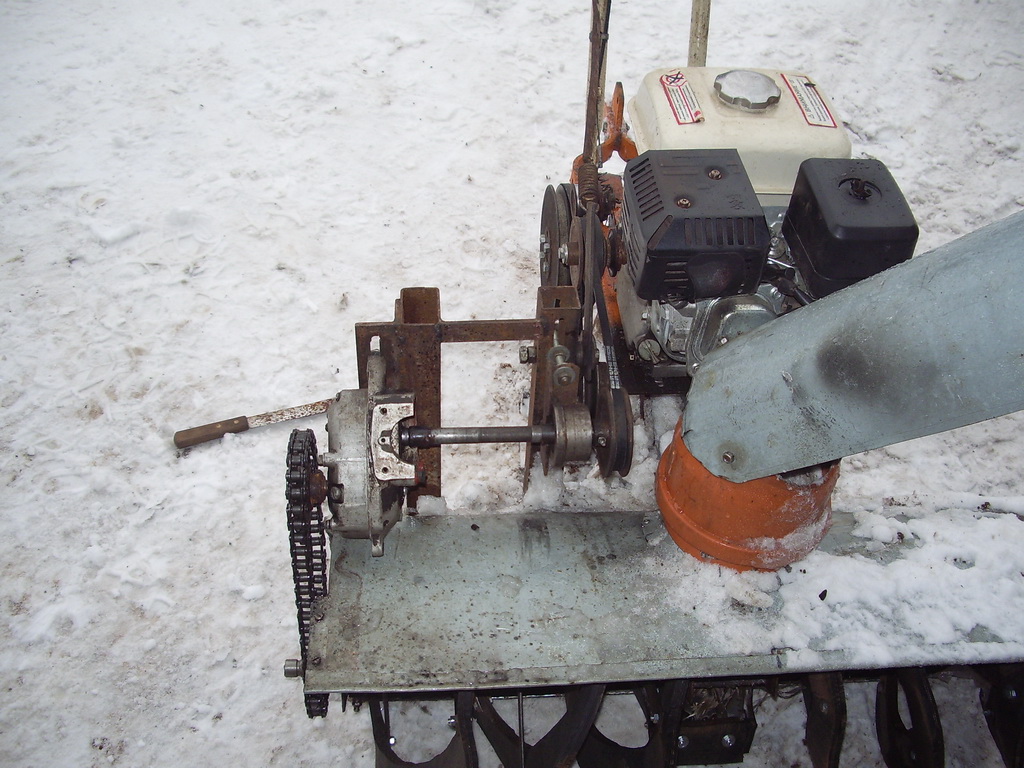

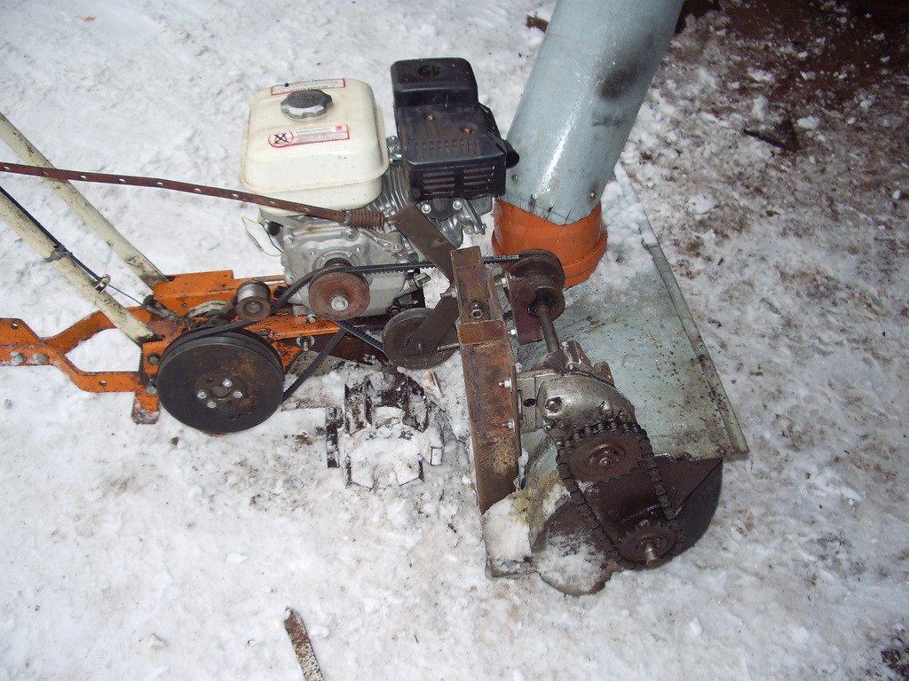

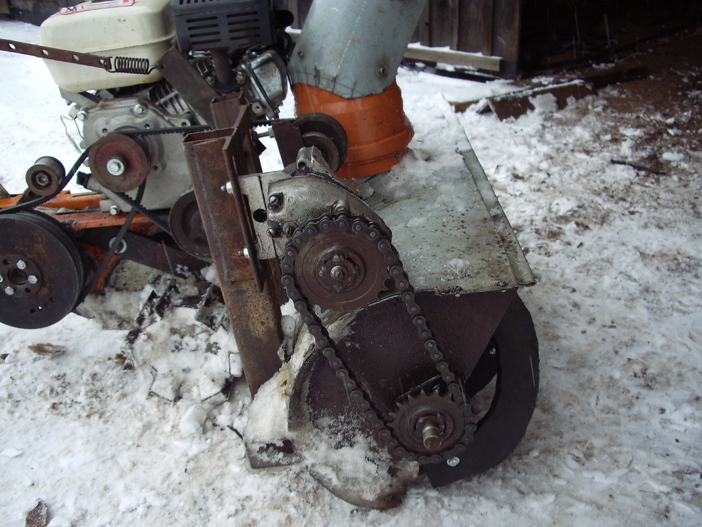

Больше года тут не отписывался..... Еще прошлой поздней осенью захотелось сделать снегоуборшик в базе крота... Но сначала неудачный ротор(вибрации) и кое какие проблемы и опустились руки , этой зимой продолжил изврашение... Вчера выпал снег(мокрый собака(порядка 5 см) первые испытания...и все хреново.... забивается выброс.... И самое главное- все таки слишком быстро врашаются колеса,срываются в пробуксовку... Ходоуменшитель бы.....(в теме было? может кто осушествлял?)
P.S. Вот счас сижу и думаю...если мокрый снег все равно чистить скребком и лопатой.... а надо ли доводить конструкцию......

Dgippo1 написал : а надо ли доводить конструкцию...
Конечно надо, без сомнения. А редуктор на снегоуборщике от старого двигателя Крота установлен?

Федорыч написал : Конечно надо, без сомнения. А редуктор на снегоуборщике от старого двигателя Крота установлен?
Он самый.... позволил скинуть обороты, и изменить направление вращения....

Dgippo1 написал : и все хреново
А крыльчатка где, чембросать то?

Бело написал : А крыльчатка где, чем бросать то?
Лопаточками...Эт не я придумал...до мну....

Dgippo1 написал : Лопаточками.
если с той же скорость что и шнек бросать не будет ИМХО
