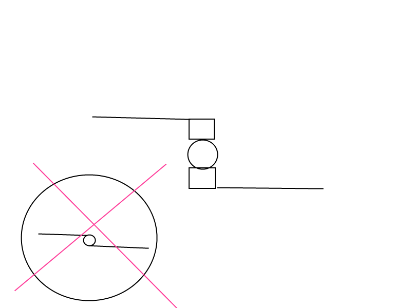

Dgippo1, попробуйте наклонить выход вперед. По касательной к окружности вращения лопаток. У Вас, вроде, как, против хода получается..(наклон назад)

выход в рабочем положении вертикально..., а вот про касательность..над этим можно поработать

На фото не очень хорошо видно, но получается так, по моему разумению - лопатка забирает снег всей плоскостью, плоскостью и кидает.. Снег с внешнего края лопатки вылетает в раструб, а с внутреннего, частично летит вперед, частично ударяется о переднюю стенку раструба и налипает. Но может я не прав -все это умозрительное заключение - не более того. А на снегоуборщиках - там практики -подскажут.

almas написал : лопатка забирает снег всей плоскостью, плоскостью и кидает.. Снег с внешнего края лопатки вылетает в раструб, а с внутреннего, частично летит вперед, частично ударяется о переднюю стенку раструба и налипает.
над этим задумался ещё в процессе ....на фото не видно, но лопатки сдела ны как в центре рисунка в понедельник пойду на снегометы...
