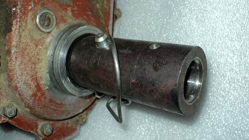

Просверлил вчера пальцы, в два захода - ф5-> ф10.
Cтопора каскадовские.

cepega написал : Просверлил вчера пальцы, в два захода - ф5-> ф10.
Нормально. Надо пальчики искать. Парочка у меня есть. Сверло простое?

27.03.2013 в 11:08:46
Обычное, из совдеповских запасов.
И еще, пришлось пару соток внутри снять, наждачка +дрель. :)

Сообщений: 6099
27.03.2013 в 11:15:09
cepega написал : И еще, пришлось пару соток внутри снять, наждачка +дрель.
Это я уже понял у меня есть палец 25 мм он не входит внутрь пальца, но это уже мелочь. Если он после отпуска будет растачиваться нормально (а судя по всему должен) это и для Невы решение - тела там достаточно.
